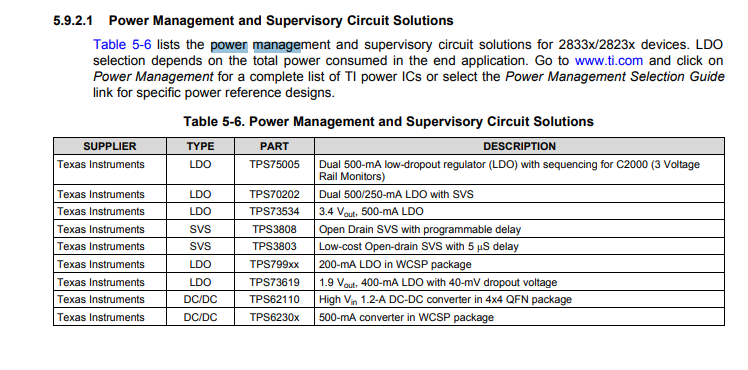

尊敬的香榭丽舍
关于 F28335器件、LDO 的选择应取决于最终应用的总功耗、您能不能帮助我了解选择1.8V/1.9V LDO 的显式条件?
如果没有外部1.8V/1.9v 电源、是否存在任何风险?
    尊敬的 Jack:
    只要 TMS320F28335微控制器的电源满足数据表"5.9.2电源定序"部分中列出的定序要求、就不必使用"表5-6 "中列出的 LDO 电路。
    还描述了3.3V 和1.8V 电源的电源排序要求、以及同一节中的信号图。
    Nirav
    Nirav、您好!
    这是否意味着内部1.8V 就足够了?
    您能否与我分享推荐的28335 ch?
    尊敬的 Jack:
    您能否澄清一下"内部1.8V 足以满足要求"的含义?
    在该器件上没有 VREG 可生成器件内部的内核电压(VDD)、您需要外部电源为 VDD 供电。
    我将会向您返回原理图、并需要咨询我们的硬件团队。
    Nirav
    尊敬的 Jack:
    您可以参考 C2000Ware for Hardware 原理图、下面的链接指向控制卡原理图:
    C:\ti\c2000Ware_1_00_04_00\boards\controlCARDs\TMDSCNCD28335\F28335controlCARD_HWDevPkg_PGF_[R1.0]
    Nirav
    Nirav、您好!
    感谢您的澄清和支持。
    我以前想过、与 F2803x/F2802x 一样、28335具有一个内部 LDO、该 LDO 可为 CPU 提供1.8V 的电压。 根据您的评论和 TI 的演示 sch、有必要为该器件添加1.8V 外部电压。
