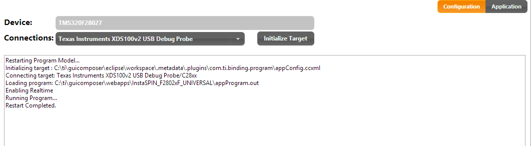

我的28027 LaunchPad + BOOSTXL-DRV8301有问题。
有人能告诉我问题可能出在哪里?

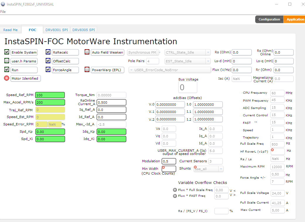

    BoosterPack 上没有总线电压。
    正如 Chris 提到的、您应该为直流总线供电。
    该指令位于"QSG_GUI_UNIVERS.pdf"的第10页

    您的 GUI 清楚地显示了 Vbus 的0V。
    我想您没有为 DRV8301板构建项目。 您可能正在使用不同的项目(对于 DRV8305或 DRV8322)、并且 ADC 引脚的映射方式不同、因此您看不到总线电压。
    我确信我已经加载了正确的项目。
    您是否有已完成的项目? (appProgram.out)
    我的项目:appProgram.out (343KB)

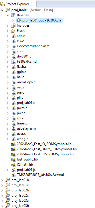

    好的、lab01没有与 Vbus 值的连接、但请确保您的项目路径为
    C:\ti\motorware\motorware_1_01_00_18\sw\solutions\instaspin_foc\boards\boostxldrv8301_revB\f28x\f2802xF\projects\ccs
    您是否可以转到 proj_lab02c 并尝试识别您的电机?
