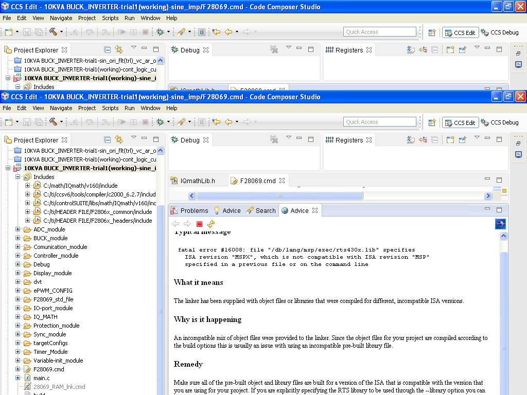

早上好、先生、
我想使用 IQ 数学表中的正弦和余弦函数,您能不能指导我在常规程序中需要添加哪些文件(.h 和.lib 文件以及版本) 到目前为止、我们正在将 CCS v6用于 tms320f28069 DSP、您能否向我发送几个与此相关的示例文件。

    F28069具有浮点单元、
    是否确定要使用基于 IQ 的数学(定点数学)?
    在您下载 controlSUITE 之后
    有关 IQmath 的说明可从此处获取
    C:\ti\controlSUITE\libs\math\IQmath\v160\doc
    对于 F28069、如果您使用浮点引擎、则最好使用 FPUFastRTS 库
    C:\ti\controlSUITE\libs\math\FPUfastRTS\v100\doc
    当然、您可以同时使用这两种方法、但您需要按照这两种方法中的步骤操作。

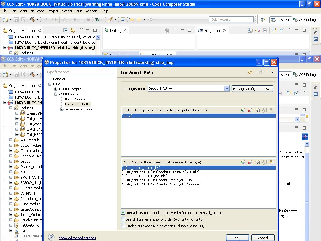

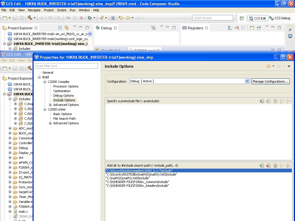

    我附加了我添加的 include 和库文件的图片以及我遇到的错误图片。
    主席先生,请帮助我解决这个问题
    谢谢你
    请阅读 我指向的库文档并添加文档建议的项目。 抱歉、我无法列出 UG 中的步骤。
