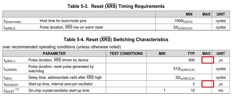

我们想知道以下高光数据的最大值。
我在其他 e2e 线程上发现 、这些 没有特征化并且没有可用的数据。 但我们必须设置一些最长时间来使 外部复位信号无效。
建议的将 RESET 信号置为无效的时间是多久?
Uchikoshi
    Uchikosi-San、
    正确的是、这些参数不是特征参数。 这些数字有足够的裕量、这样–XRS 在振荡器时钟稳定前不会被释放。
    您好、Haresh、
    感谢你的答复。
    由于我们必须估算加电时的最大启动时间、因此我们需要这些数据的任何相当大的最大数据。
    我们可以有任何数据吗?
    Uchikoshi
    Uchikosi-San、
               希望 随附的数据表编号有所帮助。
     振荡器最大启动时间为30us (设计估算)、但与上述数字相比、这一时间微不足道。
