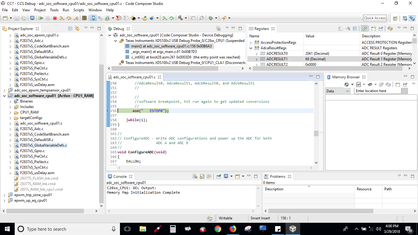

我已经使用了 V200的 ADC_SoC_epwm01或 ADC_SoC_software01中为 CCv7.0中的 TMS320F28377S 提供的参考代码。 我将在结果寄存器中获取 ADC_Values。 但是、如果我使用连续刷新运行代码、它会在 asm ("  ESTOP0")挂起。 因此、它不会注意到 ADC 引脚 AO 上的电压发生任何变化。 请帮助我解决此问题、即 ADC 值的更新。
    Deepak、您好!
    只需注释该行。 它只是一个软件断点。
    Gautam

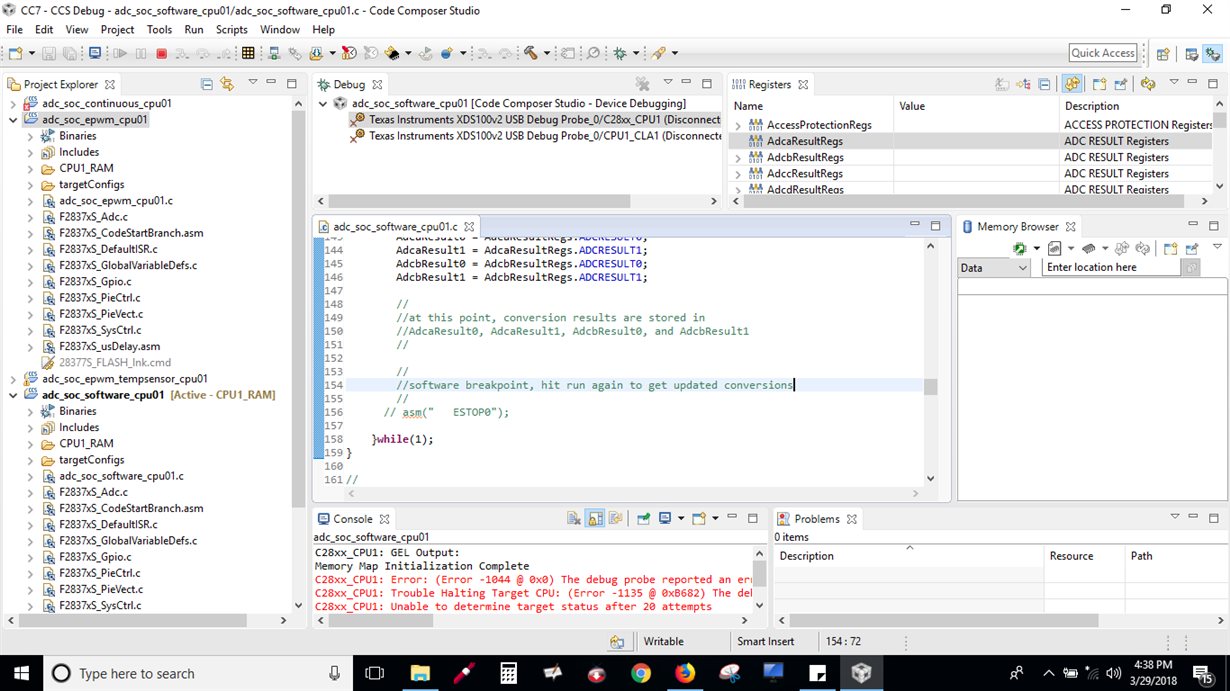

    请建议一种持续运行的方法来扫描 ADC 值。 我删除了该行、代码不起作用。
    我会观察到这些情况 // asm ("  ESTOP0");
    C28xx_CPU1:错误:(错误-1044 @ 0x0)调试探针报告了错误。 确认调试探针配置和连接、重置调试探针、然后重试此操作。 (仿真包6.0.504.1)
    C28xx_CPU1:停止目标 CPU 时出现问题:(错误-1135 @ 0xB682)调试探针报告了错误。 确认调试探针配置和连接、重置调试探针、然后重试此操作。 (仿真包6.0.504.1)
    C28xx_CPU1:20次尝试后无法确定目标状态
    C28xx_CPU1:在断开连接之前无法从目标中删除调试状态。  程序存储器中仍可能嵌入了断点运算代码。  建议您在连接之前重置仿真器、并在继续调试之前重新加载程序
     我注意到、它也会停在第号行 159、ADC 值仍不会更新。
    如果我挂起并恢复、但不是通过持续刷新、我将获得更新后的值。
    我看到以下帖子、现在已解决。 我刚刚查看了寄存器的观察表达式以获取更新的值。
    e2e.ti.com/.../484261
