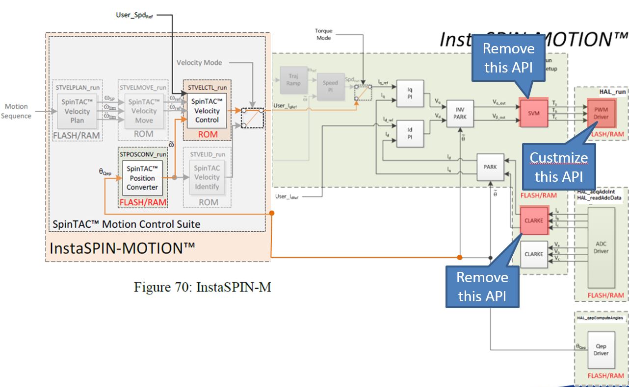

目前、我使用 InstaSPIN-MOTION 的 Lab13b 来转动客户的两相步进电机。
尽管它使用以下配置运行、但它在大约200RPM 时停止(步出)。
请告诉我以下信息。
(1)是否可以使用此配置以1500 RPM 的转速旋转电机?
(2)在这种情况下,应调整哪个参数?
我尝试更改 BW (带宽)值、但行为没有改变。
(3)如果是基于此配置的程序、则以1500 RPM 转速旋转电机会更容易
或根据以下程序自定义程序?
C:\ti\controlSUITE\development_kits\DRV8412-C2-Kit_v131\Stepper
Sasaki
    InstaSPIN-MOTION / MotorWare 不支持 DRV8412套件、也不支持步进电机。
    如果您使用的是2相步进电机和 DRV8412套件、则应使用 controlSUITE 项目。
