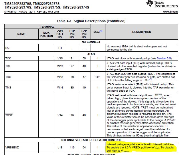

我的客户使用 F2837x 的内部 VREG 进行大规模生产。
 由于数据表中描述了 VREG 无法使用、因此我知道使用 VREG 超出了器件工作的保证范围。
是否有任何信息表明由于未来的修订版本更改、内部 REG 将被卸载?
由于客户的电路板以当前配置运行、如果可能、客户希望在之前的设计中使用它。

    如果我正确理解了您的问题、您的客户将 F2837xS 器件与内部 VREG 搭配使用、即使数据表中说不支持该器件、他们想知道 F2837xS 的未来 Si 版本是否仍具有内部 VREG、对吧?
    根据 TI 指南、不支持和保证任何违反数据表的行为。 因此、我建议不要在 F2837xS 器件上使用内部 VREG。

    我的客户参考 SPRS881C 进行开发。
    本手册介绍了 VREG 的使用方法。 如下所示。
    因此、当使用 VREG 时、我想了解它可接受的范围。
    例如、如果 CPU 以160 MHz 的频率运行、那么温度在85°C 以内就没有问题
    (我的客户正在使用160 MHz 的 CPU。)
    如果您有任何信息、请告诉我。
    Sasaki
    Sasaki、您好!
    请参阅  SPRS881C 中的"5.7.1电源定序"部分、其中说明"不支持内部 VREG "。
