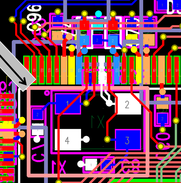

大家好、在 F28075 controlCARD PCB 文件中、似乎有一个铜区域(下面的粉色矩形)连接到 F28075的 VSSOSC 引脚。(我不熟悉软件焊盘、所以我不确定)。
因此、如果需要外部晶体、则该引脚需要覆铜、对吧? 为什么?
    Howard、
    我看到了很多粉色矩形、您谈论的是哪一个粉色矩形? 下面是唯一看起来可能是覆铜的粉色矩形、该矩形是什么? 通常在晶体下方放置一个实心接地层、大多数制造商在其数据表中都要求这样做。
