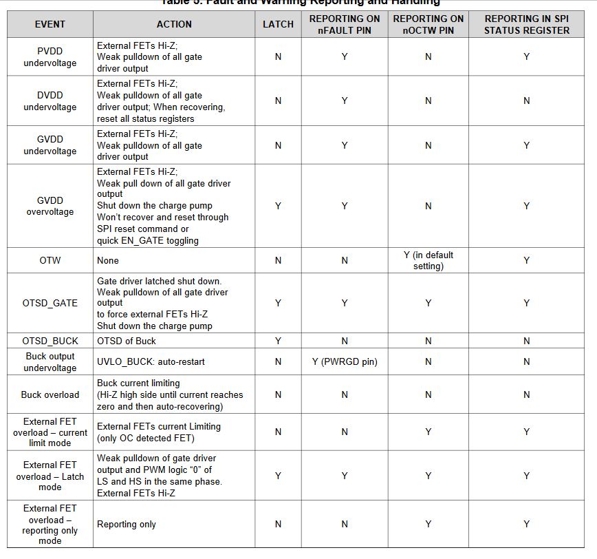

    在等待您的回复时、我已像以前一样重建并运行实验13e、并在 CC 中以调试模式运行。 故障 LED6按正常亮起。 检查您建议我接收的这两个状态寄存器、对于 STAT_Reg_1、所有其他位也= 1;对于 STAT_Reg_2、我将获得 GVDD_OV = 1且 DeviceID = 15。 我检查了 DRV8301数据表、这看起来每个器件故障都处于激活状态! 这是否意味着我的 DRV8301芯片已死?

    您可能需要检查 DRV8301器件是否损坏、如果损坏、则必须更换新的器件。 请在 PVDD 引脚上提供24V 电压、以查看故障是否重复。

    您是否检查了 MOSFET? 降压转换器工作正常吗? 查看数据表中可能导致故障的原因、并检查所有这些因素。
