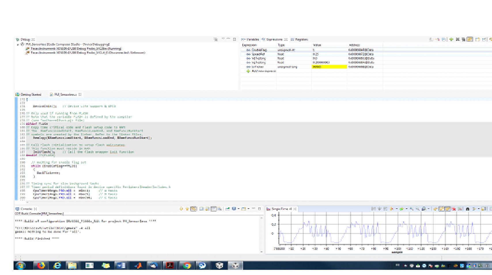

我正在使用 controlSUITE 中提供的 PM_sensorless。
我尝试执行1级构建、并导入 Graph.graphProp 以测试 svpwm。 但它不能按预期工作(请参阅下面的屏幕截图)。
有什么想法、问题可能是什么?

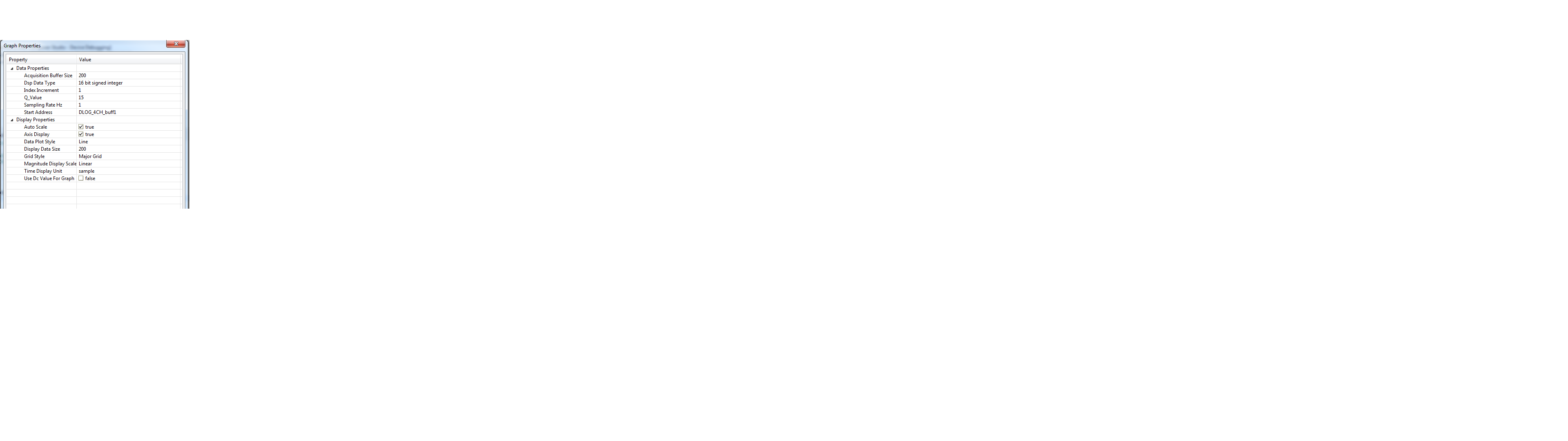

    是否可以发布"Graph Properties"以显示您的设置? 或者,您也可以参考指南(data_log.pdf),为这些变量设置时间图的属性。 该指南可在如下文件夹中找到、该指南也可用于 F2806x、尽管它适用于 F2803x。
    data_log.pdf:C:\ti\controlSUITE\libs\app_libs\motor_control\drivers\F2803x_v1.2\~Docs
    或 DMC2803x_DRV.pdf:C:\ti\controlSUITE\libs\app_libs\motor_control\drivers\F2803x_v2.1\~Docs

    这是图形属性的屏幕截图。
    此致。
    图形属性应正确。 您可以在 CCS 调试中启用芯片实时模式、并在图形窗口中启用持续刷新。 确认数据记录的连接设置如下、并将 EnableFlag 设置为1。 如果您在 controlSUITE 中未对原始项目进行任何更改、则该图形工具应能正常工作。
    DlogCh1 =_IQtoQ15 (svgen_dq1.Ta);
    DlogCh2 =_IQtoQ15 (svgen_dq1.TB);
    DlogCh3 =_IQtoQ15 (svgen_dq1.TC);
    DlogCh4 =_IQtoQ15 (svgen_dq1.tB-svgen_dq1.tc);
    这正是我通过折叠提供的 pdf 文件(PMSMS.pdf 的无传感器 FOC)所做的。 但图形效果不好!
