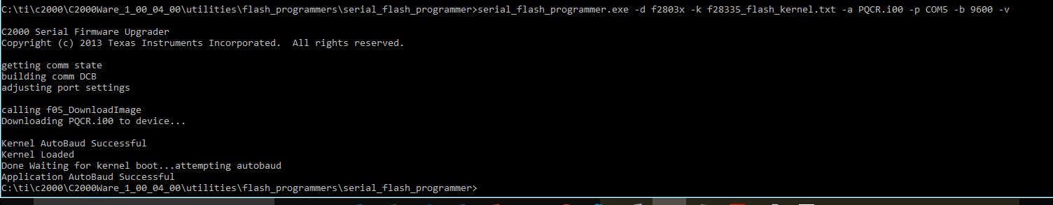

    我已经尝试过并获得了以下输出,这意味着我的图像现在已刷写到电路板中。请确认
    正在共享屏幕快照、请找到附件
    C:\ti\c2000Ware_1_00_04_00\utilities\flash_programmers\serial_flash_programmer>serial_flash_programr.exe -d F2803x -k f28335_flash_kernel.txt -a PQCR.I00 -p COM5 -b 9600
    C2000串行固件升级程序
    版权所有(c) 2013 Texas Instruments Incorporated。 保留所有权利。
    正在获取通信状态
    建立通信 DCB
    调整端口设置
    调用 F05_DownloadImage
    正在将 PQCR.I00下载到器件...
    C:\ti\c2000Ware_1_00_04_00\utilities\fel_programmers\serial_flash_programmer>

    您好、Gangadhararao、
    请运行具有'-v'选项的相同命令以启用详细输出。
    让我知道控制台输出。
    Katta
     您好、Raja Ravi Krishna、
    我通过提供-v (详细)选项来运行、iam 共享该输出的屏幕截图。请查找附件
    IAM 正在等待您的回复
    谢谢、此致
    江原高
    您好、Gangadhararao、
    是的。 已成功加载。 如果您在下一阶段遇到任何问题、请告诉我。

    您好、Rajaravi Krishna、
    正如您所说的、当 我在命令行 C 中运行以下命令时、它已成功加载:\ti\c2000Ware_1_00_04_00\utilities\flash_programmers\serial flash programmers\serial flash 编程器 serial flash programr.exe -d F2803x -k F28335 flash kernel.txt -a PQCR.I00 -p COM5 -b 9600 -v
    我刚刚连接了 USB CP2102 USB-TTL 收发器、并在命令提示符下运行代码、我没有连接到微控制器、但没有连接到微控制器、也显示成功、
    我还尝试在 USB CP2102 USB-TTL 连接器的 TX 引脚和 RX 引脚之间连接一根导线、并在命令提示符下运行、然后它也显示成功
    我没有连接到任何控制器,但仍然显示成功,请帮助我
