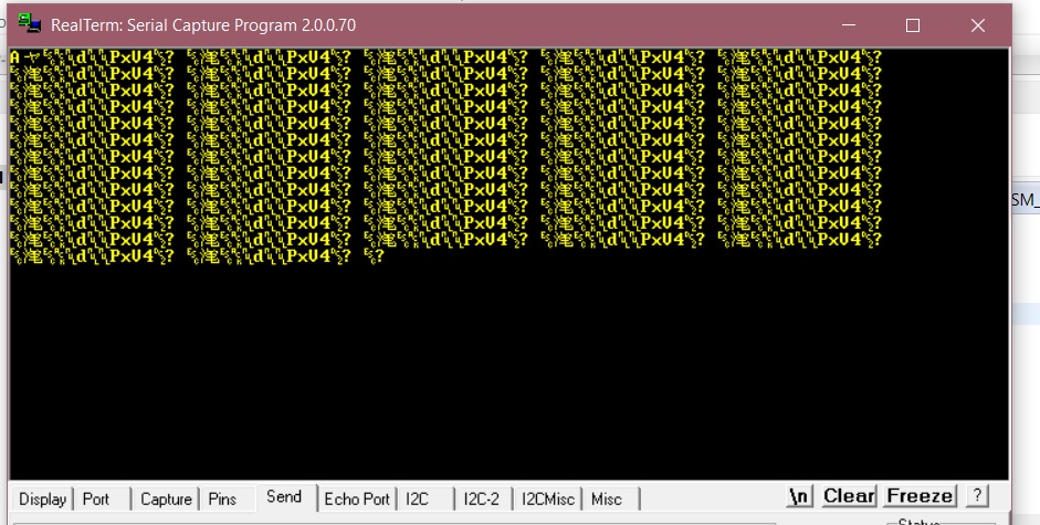

    1) 1)使用 CCS7编译了程序。 我已使用 LED 作为工作程序的指示器。
    也许我应该澄清这种模糊的描述。 基本上、对于 sci_flash_kernels 示例代码、我从 C2000Ware 中编译了确切的演示项目。 根据我的理解、我假设它能够加载在 sci_flash_kernel 运行时通过 SCI (可能类似于 blinky)发送的应用程序(program.out)。
    此外、为了添加到我的步骤4和5、我之前做了一些额外的测试、下面是它的屏幕截图:
    如您所见、自动波特率检测的"A"被正确回显。 但我不确定转储文件是否应该如此。 使用 hex2000应该采用哪种输出格式?
    尊敬的 Stephen:
    您可以通读本文档:
    领域术语不支持 C2000所需的正确格式。
    您可以按照文档描述的说明进行操作。
    Emma

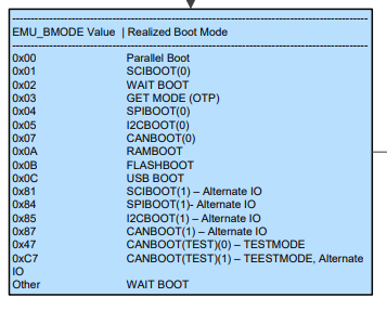

    当我在地址0xD00写入015A 时、我将遇到同样的情况。
    但是、当我在地址0xD00写入815A 时、我会成功。
    我认为应该使用 SCIboot1、因为我们使用备用 I/O
    希望它能在您的笔记本电脑上工作。
    Emma

    我尝试通过编辑 GEL 文件来插入 SCI 引导选项、如下所示:
    热菜单 EMU_BOOT_SCI ()
    *0xD00 = 0x815A;
    我还将 F2807x_sci_flash_kernel.c 中的定义编辑为以下内容:
    #define C1C2_Brom_BOOTMODE_BOOT_FROM _SCI 0x00000081
    当处于调试模式时、我已经使用"EMU 引导模式选择"工具进入"EMU_BOOT_SCI"并从调试器菜单中复位 CPU。 与串行闪存编程器一起,我成功地传递了初始的 autobaudLock()并将 SCI_FLASH_kernel 下载到 MCU 中。

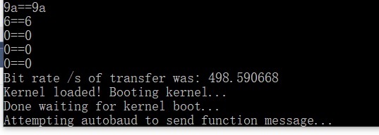

    但是,在完成内核加载后到达 autobaudLock()时,程序再次挂起,如下图所示:
    进一步调试串行闪存编程器的源代码显示程序被捕获在自动 obaudLock()的这个循环内:
    while (dwRead = 0){
          ReadFile (file、&rcvData、1、&dwRead、NULL);    //program 不会在"ReadFile()"之外执行
    这似乎意味着程序无法读取 MCU/内核的任何输出、这使人怀疑内核在执行自动 obaudLock 之前是否已正确引导。 我还尝试在内核加载后注 autobaudLock()函数,但程序也会在其他函数的 ReadFile()处挂起(例如在 loadProgram()期间;)。

    您还应该将0x815A 写入地址0xD00。
    希望对您有所帮助。

    到目前为止、我已经按照 sprabv4b.pdf 中的确切说明以及其中所述的所需 hex2000转换进行了操作。 但是,串行闪存编程器无法执行 autobaudLock(),而不能执行其中的 ReadFile()函数。
    下面是我采取的步骤:
    1) 1)使用命令行"hex2000.exe -boot -a -sci8将 sci_flash_kernel 和程序输出文件转换为 txt .out -o "
    2) 2)使用 CCS 进入调试模式(当前在闪烁程序上运行)
    3) 3)在调试模式下、使用 GEL 文件启用 EMU_BOOT_SCI 选项
    热菜单 EMU_BOOT_SCI ()
    *0xD00 = 0x815A;
    4) 4)通过调试器工具复位 CPU 并运行调试会话
    5) 5)使用参数"-d f2807x–k 执行的串行闪存编程器 .txt–A .txt–p COM3–b 9600 -v"
    6) 6)串行闪存编程器执行并通过第1次自动 obaudLock 检查(我无法在3月10日的帖子中通过该检查、目前认为已解决)
    7) 7) flash_kernel.txt 正在加载到 MCU 中、echoback 确认数据位正确。
    8)(这是我的最后一个屏幕截图所示的地方) flash_kernel.txt 已完成加载。 在打印(并等待)用于内核操作(DFU、擦除等)的用户命令输入之前,应启动内核并执行 autobaudLock()。
    第8步是当前无法完成自动审计锁定的位置、因此串行闪存编程器挂起。 如果我上面列出的每个步骤都是正确的,那么我怀疑闪存内核在初始引导加载完成后没有正确引导,因此无法执行后续的 autobaudLock()。 但到目前为止,这个问题仍未得到解决,我希望能得到一些进一步的见解。

    当您首次连接设备时、请勿单击"调试"、而是:
    单击"View"->"Target Configuration"
    2.打开 projects->examples->targetconfigs,您将看到.ccxml 文件,
    右键单击它、然后单击 Launch Selected configuration (启动所选配置)。 然后右键单击 C28xx_CPU1并在调试窗口中选择连接目标
    就像这样:
    3.打开“视图”->“内存浏览器”,输入0xD00,然后将值更改为0x815A,正如我在前面的答复中所说的那样。
    希望您能尽快解决您的问题。

    尊敬的 Emma:
    感谢您的指导、我现在已经加载了 FLASH_kernel。
    斯蒂芬
