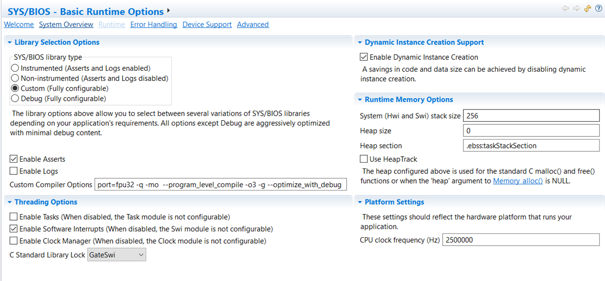

    已选中 BIOS 配置中的自动确认。 我已检查 BIOS 配置、可以看到:
    我不确定该时钟频率是否正确。 在非 BIOS 项目中、我的时钟频率始终为200MHz。  ackOverflow:ISR 栈溢出可能 是由错误的 CPU 时钟设置引起的?
    BR、
    Dawid。

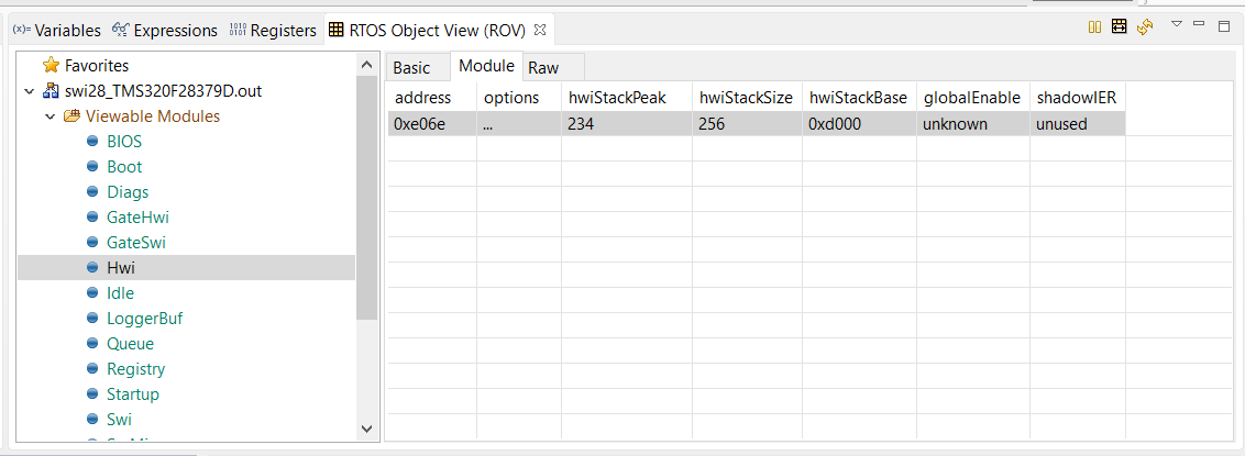

    我不认为时钟频率会导致堆栈溢出。 在上面发布了屏幕截图的那个页面上、尝试增大"系统(Hwi 和 Swi)堆栈大小"字段、看看这是否有用。 您可以在 CCS 调试会话中使用 ROV (它位于 Tools > ROV Classic for Me 下-可能取决于您使用的版本)来检查堆栈使用情况。 从模块列表中选择 Hwi、然后单击模块选项卡以获取堆栈信息。
    但是正确的是、SYS/BIOS 已将 SYSCLK 配置为以与 C2000Ware 代码不同的速度运行。 您可以在引导模块中对此进行调整。
    惠特尼

    我增加了堆栈大小、并在一段时间内观察具有不同配置的 Hwi 堆栈峰值。 我注意到,当我使用 System_printf()和 System_flush()堆栈峰值大得多。 它大于300。 现在、当我注释出 system_printf 和 system_flush 堆栈峰值时、它小于默认的256、但它仍然很高、我认为:
    我认为这是一个很大的数字。 你怎么看?
    BR、
    Dawid。
    printf 函数往往会使用相当多的堆栈、因此这不会让我感到意外。 不过、我认为您看到的数字也不是令人担忧的大数字。 您的 Hwi 中是否有几个函数调用? 您可以尝试单步执行代码并在内存浏览器中查看堆栈、以便在您担心的情况下查看其来源。

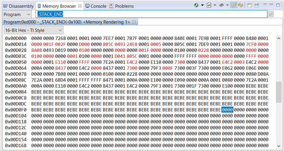

    我在"Memory Browser"中查看、可以看到:
    这看起来不错。 是否应该更改为 Swi 通常取决于你的其他 Hwi 的优先级是什么、以及哪些需要能够相互中断。
