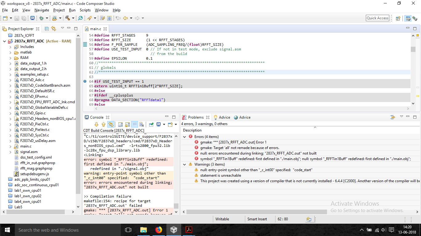

我在 F28379D Launch Pad 上运行这些 FFT 算法、会导致一些错误。

    构建工程时包含 signal.asm 期间出现的错误

    Naveen、
    请右键单击 SIGNAL。asm 并选择'Exclude from Build'。 这会导致生成错误。 您最好在后面继续操作。

    请问究竟什么是 SIGN.asm、为什么要从工程中排除该文件。
    Naveen、
    信号.asm 包含来自信号发生器的数据。 如果不使用 ADC 作为输入、则该数据充当输入缓冲器。 因此、如果包含它、它将与 main.c 中定义的缓冲区冲突
    您是否尝试通过排除 signal.asm 来构建代码?
