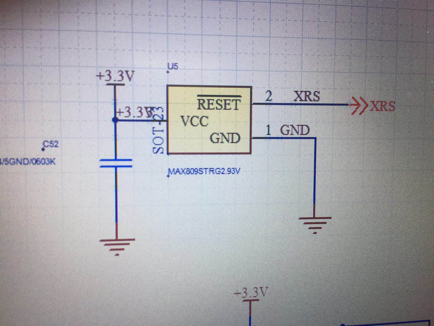

我们在生产中使用了 TMS320F28062PZT、MCU 在上电时不工作、现在我们跳过 VCC 和 GND (就像复位一样)、然后 MCU 正常工作、
这种现象是错误的、对吧? 请帮助分析原因、谢谢。
    我不太理解"跳出 VCC 和 GND"的意思。 您能进一步澄清一下吗? 如果您可以分享以下内容、将会有所帮助:
    1. 加电期间-XRS、VDD 和 VDDIO 引脚的示波器捕捉。
    2. 连接到-XRS 引脚的电路原理图。
    您好、Haresh、
    我们连接 VCCIO 和 GND、然后 MCU 正常工作、原理图和波形如图所示:
    客户已使用具有推挽输出的 MAX809。 数据表建议使用开漏输出和外部上拉电阻驱动–XRS 引脚。 请注意、–XRS 既是输入引脚、也是输出引脚。 如果 MCU 尝试将–XRS 驱动为低电平、而 MAX809尝试将其保持为高电平、则可能会发生竞争。 请将 MAX809替换为 OD 器件并在–XRS 上连接外部 PU。 请告诉我这是否有所不同。
