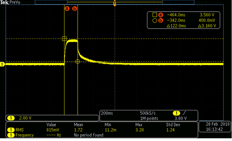

我正在使用 C2000 GANG 编程器将闪存内容编程到 F28023中、但它失败了。
单击"Go"后 、我发现 V33电源的持续时间大约为122ms。 我们尝试了不同的复位时间选项(10ms、100ms、200ms、500ms)、但仍然失败。 我已随您附上配置文件。
期待您的回复。
这是单击"Go"后的 V33波形。
e2e.ti.com/.../f28023_2D00_c2000gangproj.zip
    插孔、
    在未连接 Gang 编程器的情况下、您的电路板是否正常工作? 您是否在没有 VDDIO 的情况下测量过 VDDIO? 您可能需要联系 Elprotronic 获取支持。
    Heresh、
    是的、如果使用 XDS100V2对器件进行编程、则效果良好。
    我很快将测量 VDDIO、并向您提供反馈。
    如何联系 Elprotronic? 您能帮我搭建一座桥梁吗? 谢谢。。。
