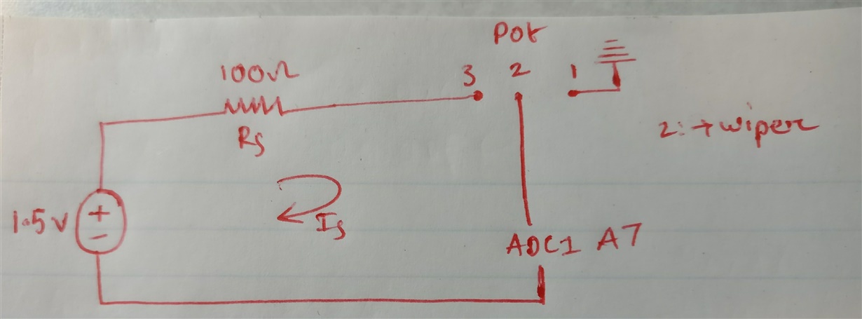

    目前、这是我拥有的、
    一个通过100欧姆电阻器和一个1K 电位流入 ADC1A7通道的1.5伏输入。 使用万用表在该通道上测量的模拟输入在100% POT 设置下为1.369 V、在0% POT 设置下为0V。 示波器输出分别为1.4V 和0V 的理想直流信号。
    但对于这两个 POT 设置、我分别获得3566和1862的模拟读数。 这意味着在100% POT 设置中电压读数为2.873V、在0% POT 设置中电压读数为1.50V。 当我减小 POT 设置时、电压读数呈线性下降。 我绘制了它、不同时间点的斜率几乎相同。 您认为这可能是失调电压误差吗? 或者您是否有任何其他建议。 感谢您抽出宝贵时间为您提供帮助。 请告诉我您的想法。
    Srini.
    Srini,
    您能否展示一个原理图、说明您是如何连接所有设备的? 其他 ADC 通道是否具有相同的行为?
    电位计会产生 Rs、因此您还可以将1.5V 输入直接应用于 A7。 如果外部电压与器件之间接地不良、您还可以尝试直接对 VDD12或 VDD18电源进行采样。
    Tommy

    Srini,
    您能否确认1.5V 接地连接到电路板上的 Pot 1端子和 VSSA?
    您的图显示 A7同时连接到1.5V 接地和 PoT-2?
    Tommy

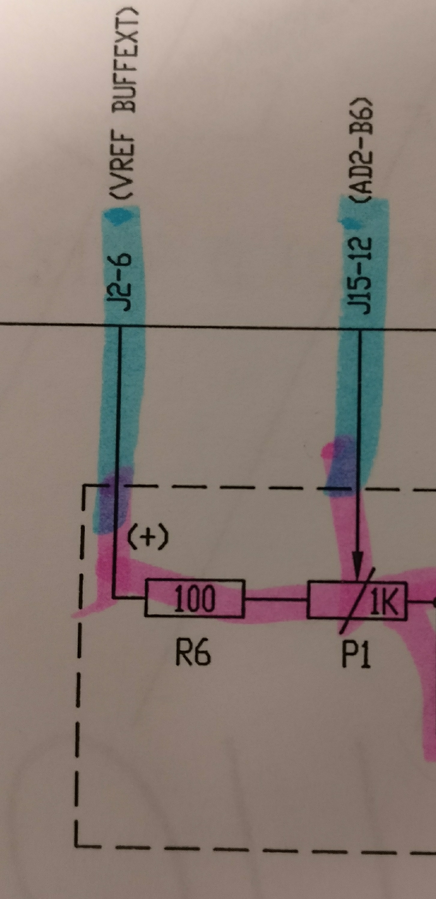

    很抱歉、Tommy。 我认为这张电路图有点误导人。 下面是原理图
    在上图中、
    VREF BUFFEXT 是一个1.5V 信号。 R6为 Rs、等于100欧姆。 P1是1k 电位计。 它的一端接地、并且雨刮器将输入馈送到 AD2B6。 但我使用的不是 ADC2B6、而是 ADC1A7。
    原理图中的唯一接地连接是 POT。
    这是 ADC 通道连接器
    重要说明 ADC1A7的节点位于该连接器的第二个引脚中。 电位计的抽头向其馈送1.38V 信号。 雨刮器的接地端连接到此连接器中的其中一个接地引脚(精确到引脚11)。
    您能否确认 VREF BUFFEXT 的接地基准也连接到 VSSA?
    是的、它已连接。
