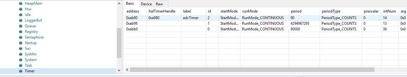

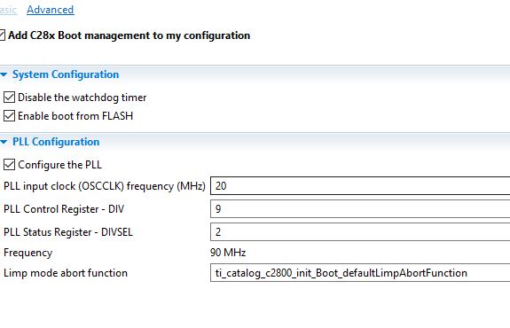

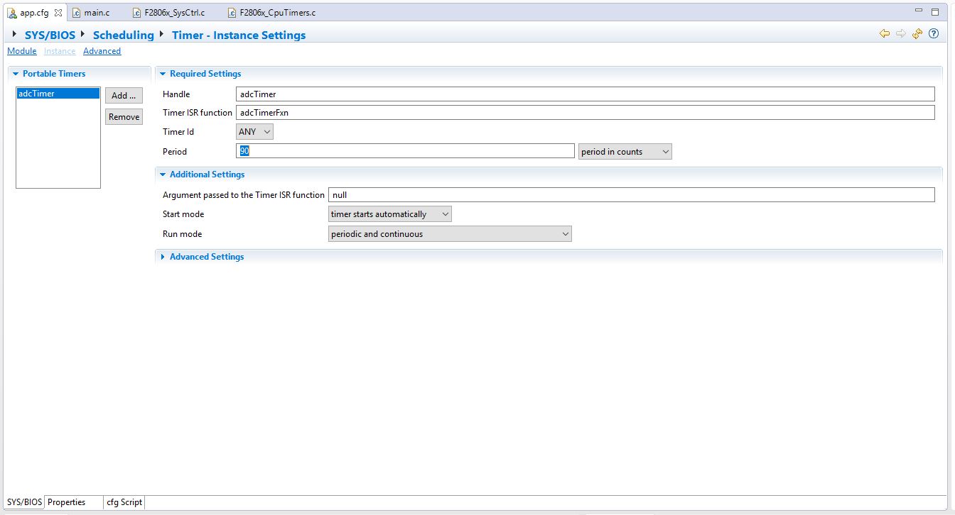

您好,
我将 TMS320F28069与 SYS/BIOS 搭配使用、并且只配置一个计时器。 周期为20微秒。 但是、当我切换引脚时、我看到频率为40kHz。 我尝试 HWI ePwm1、结果相同。从闪存运行的代码。
但我在 RAM 上运行 Example_2806xEPwmTimerInt.c、并配置其频率为100kHz、这样就成功了。 我很困惑。 可以帮帮我吗?
    20us 速度相当快。 请查看此页面 processors.wiki.ti.com/.../BIOS_for_the_28x 、特别是"plugging interrupts for use outside the SYS/BIOS Interrupt Dispatcher (插入中断以在 SYS/BIOS 中断调度程序之外使用)"部分中的.pdf。 它显示了如何设置一个以快速速率运行的计时器。
    Todd
    您好,
    我在代码行之后添加了代码、现在 ISR 以200kHz 的频率运行、但在 ISR 中、我只需切换引脚。 ISR 的最大频率是多少?
    我缺少什么吗?
    谢谢你。
    #pragma CODE_SECTION (adcTimerFxn、"ramfuncs"); InitFlash ();
    您是否阅读了 pdf?
    很抱歉我匆忙。
    非常感谢你的帮助。 PDF 非常有用。
