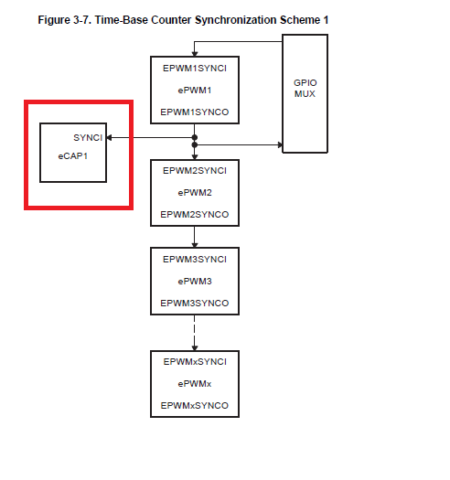

大家好、
只需验证 SyncIn 和 SyncOut 信号来自下图中的哪个位置:
这些信号是否来自 EPWMSYNCI 和 EPWMSYNCO 信号/引脚(只要配置正确)?  非常确定这是正确的-但只需询问并确保。
有些图表只是"同步"、就像数据表中的6-15一样、有时这一术语可能有点模糊。
提前感谢、
约翰·W
    尊敬的 John:

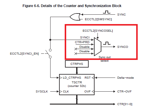

    SYNCI 来自 ePWM。
    SYNCO 来自 ECAP、但可能只是环回 SYNCI。
    弗兰克、
    是否需要启用 SyncIn 直通?  如果完成该操作-这是否会从 EPWM1SYNCO 引脚流出?  如果我不希望输出同步输出-我只需将该引脚配置为 GPIO 或 MUX 可用的其他功能之一、对吧?
    数据表中有一些含糊不清的术语和短语-我认为这也很有趣:
    是"外部 ePWM 同步脉冲输入"和
    和"增强型 PWM 外部同步脉冲输入"是相同的、还是存在差异?
    并且、
    所有内容都是指"SYNC"、但以下内容:
    帮助清除问题-尽管"同步"有时可能会被解释为有点模糊。
    约翰·W
    John、
    EPWM1是 SYNCO 的根源。 该 SYNCO 连接到 ECAP、GPIO 和其他 ePWM 模块。 此 EPWM1SYNCO 可以是 EPWM1SYNCI 的直通(来自 GPIO)、也可以是 EPWM1发生 CTR=ZRO 或 CTR=CMPB 事件时产生的脉冲。 因此、要回答您的问题、EPWM1SYNCO 不一定是 EPWM1SYNCI 的直通、因为 EPWM1SYNCO 也可以由 CTR=ZRO 或 CTR=CMPB 事件生成。 如果希望引脚上有 SYNCO 信号、则只需将 GPIO 配置为 EPWM1SYNCO。 路由在内部为模块(其他 EPWM 和 ECAP)完成。
    "外部 ePWM 同步脉冲输入"和"增强型 PWM 外部同步脉冲输入"是否相同、或者是否存在差异?
    很好的收获 是的、这2个是相同的。 我将提交一个 TT 以纠正这些问题。
    在您的最后一个问题上:"SYNC"只是同步的简称。 在图6-8、6-10、6-15和6-28中、"SYNC"块只是同步电路、它将输入信号与一些时钟源对齐、与 EPWM 或 ECAP 无关、但我可以看到这是如何混淆的。 我将提交一个 TT、以获取 ePWM 和 ECAP 章节中的"SYNC"实例完全符合要求、因此这一点要清晰得多。
