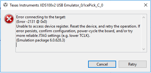

我在调试实验11e 时遇到问题、但对于 Lab3a 等其他实验而言、这不是问题。 程序调试正确。
显示的错误消息如下所示、
我尝试通过以下方式来解决错误:
1.更换电缆
2.比较"TMS320F28069_xds100v2.ccxml"文件与其他正在运行的项目文件。
3、将 JTAG TCLK 频率降低至100kHz、但此处的"测试连接"结果显示您没有硬件对 JTAG CLK 进行编程。
我应该怎么做? 请指导我完成这个!!!

    是的、收到错误后、我可以返回并成功加载其他实验的程序。
    我怀疑此问题可能与电路板设置/配置有关。 我将把这个主题移至 C2000器件论坛、因为专家们对这个实验和目标板有更多的了解、希望能够提供进一步的帮助。
    好的、谢谢。
    卸载并重新安装 motorware 时,问题已解决。
    我认为他们可能是我的调试设置中的一些更改、在重新安装 motorware 后、这些更改会默认。
