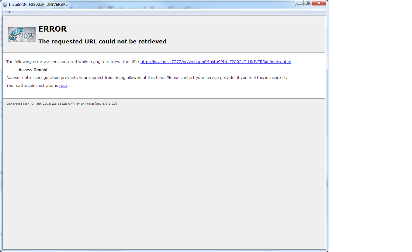

大家好、
我的客户在启动 GUI (InstaSPIN_F2802xF_UNIVERY)时遇到以下错误。
我还附上安装日志。
如果您知道如何解决此问题、请告诉我。
e2e.ti.com/.../ti_5F00_dspack_5F00_ibsetup_5F00_6.1.0.1332_5F00_install.loge2e.ti.com/.../ti_5F00_emupack_5F00_5.1.641.0_5F00_install.log
日志位于 guicomposer 文件夹的 install_logs 文件夹中。
Sasaki
    Sasaki-San、
    我在这里和一位专家交谈、他提到 GUI 中的页面无法访问 localhost:7272。 他建议从系统(Windows)代理设置中绕过 localhost
    Ki
    您好、Lee - San、
    感谢您的支持!
    我将联系我的客户以了解这一评论。
