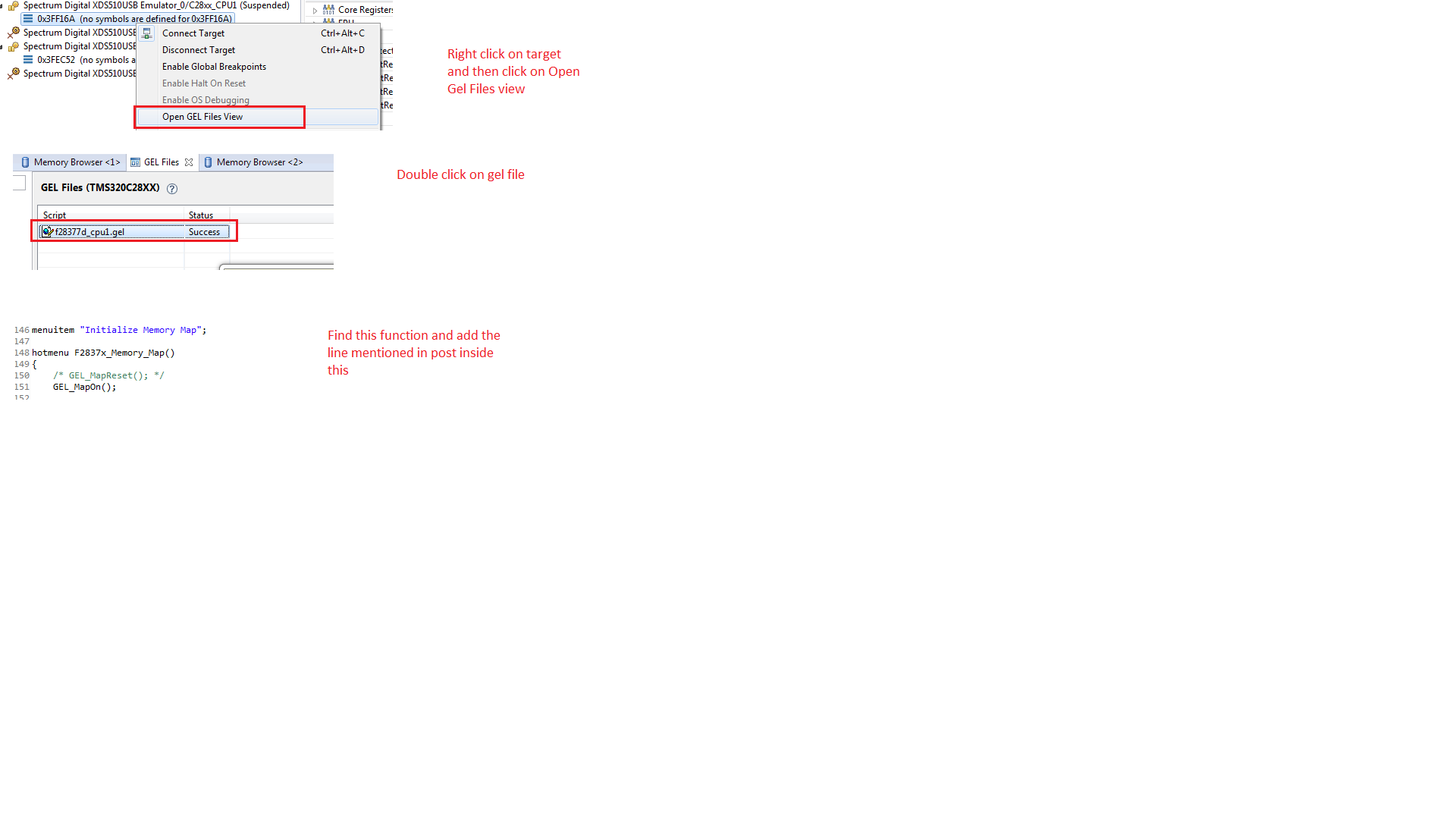

我的问题与《TMS320F2837xS Delfino 微控制器技术参考手册》中的第2.6.4节"CPU1矢量地址有效性检查"有关-文献编号:SPRUHX5E。 我们正在尝试编写一个测试来更改冗余 ePIE 矢量表、以显示它会触发故障。 它表示冗余 ePIE 矢量表从0x1000D00映射到0x1000EFF。 但是、我们无法使用代码中的指针或通过 Code Composer 中的存储器浏览器功能读取这些存储器地址。 我们是否需要做一些特殊的事情来读取这些地址?
    您好、Brent、
    CCS GEL 文件未定义此范围、因此您无法通过 CCS 存储器观察窗口访问它。 您可以编辑 GEL 文件以添加以下行以启用相同的内容。
    GEL_MapAddStr (0x01000D001、0x200、"R|W|AS2"、0);
    要编辑 GEL 文件、 请执行以下步骤-
    编辑 GEL 文件后、您需要在"GEL Files"视图中右键单击 GEL 文件、然后单击"Reload (重新加载)"。
    通过代码在该位置写入时、您能否直接写入而不是使用指针?
