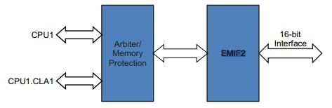

您好、查姆斯、
我对"表6-4. EMIF 芯片选择存储器映射"@数据表。
器件是 F28375D。
CLA 能否访问"EMIF2_CS0n -数据"?
因为我看到了 TRM P.2594 25.1简介图25-1。 EMIF 模块概述、
CPU1和 CPU1.CLA1可访问 EMIF2。
哪一项是正确的?
新吉宇田
    Ueda-San、
    两者都正确。 图显示 CLA 具有 EMIF2访问权限、这是正确的、因为 CLA 具有 EMIF2的 CS2空间访问权限。 EMIF2 CS0是 SDRAM 空间、不支持 CLA。 通常、CLA 过程控制数据、因此访问需要是确定性的、在 SDRAM 情况下、由于刷新周期可能会使访问延迟很长时间、因此 CLA 仅支持 CS2 (异步)访问。
