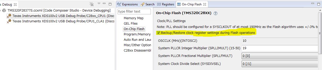

大家好、
我使用 F28377S。
在 CCS 片上闪存窗口中、以下复选框可用。
在进行和不进行此检查的情况下、闪存写入操作是如何更改的?
请注意、
Sasaki
    Sasaki、
    选中该选项后、时钟寄存器的值将在闪存编程前备份、并在操作后恢复。 如果未选中该选项、我们不会备份寄存器、这些值将是闪存算法在闪存编程期间设置的值。 两种情况下的闪存写入过程是相同的(即、仅影响闪存写入前后的行为)。

    Sasaki、
    很少有客户在到达 main 之前在其代码中提前配置 PLL。  在多核上下文中、如果选择 CCS 自动运行选项在程序加载时运行到 main、则主内核(或 CPU1)完成的 PLL 配置应保持不变、且不应由闪存工具修改。  PLL 的保存/恢复选项有助于此类情况。
