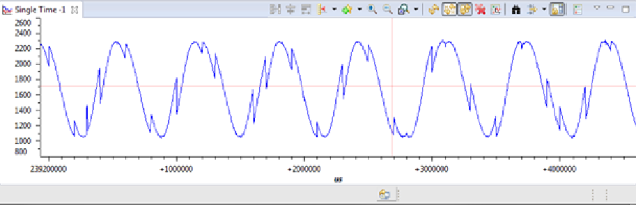

    过去、我使用 Delfino F28377的 ADC 模块通过简单的调节电路对工业电路中的三相电压进行采样。 该电路由电压分频器、变压器与1:1的隔离以及运算放大器组成、均为跨度-零配置。 不幸的是、采样精度很差、我的最佳采样结果是次要。
    现在、我想尝试使用 Delfino F283777s 或 Hercules RM57L (如主机 PC)、使用 ADC 评估模块进行采样、并通过 SPI、I2C 或其他接口方法将数据电压从 ADC EVM 传输到 Delfino 或 Hercules。 有可能吗?

    如果您正在寻找外部 ADC、最好在数据转换器 e2e 论坛中发帖。 任何具有 SPI 的器件都可能是最简单的接口解决方案、前提是它具有足够的通过 SPI 的吞吐量。
    在下面的主题中、您说过您能够解决您的采样问题。 不是这样吗? 如果是,还有哪些问题?
    e2e.ti.com/.../646525
    一般而言、使用内部 ADC 会容易得多。 如果您在采样时序、信号调节电路设计或对结果进行适当图形化方面遇到问题、则切换到外部 ADC 无法解决这些问题。
