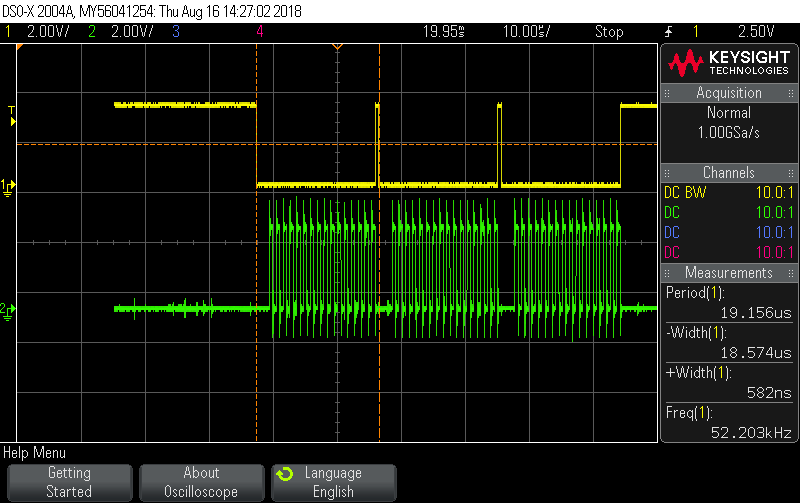

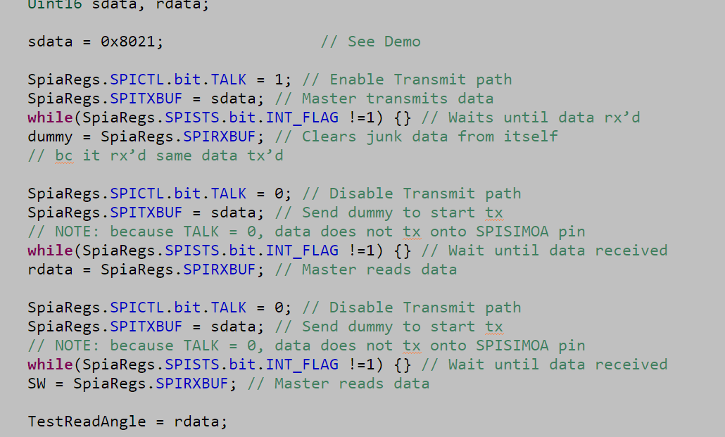

    我使用 TMS320F28035的 SPI 来获取角度传感器的角度数据。 SPI 配置为3线主控模式。 要读取传感器数据、首先将 SPI 配置为传输模式、发送传感器的地址和命令数据(16字节)、然后将 SPI 配置为接收模式、读取传感器的角度数据(16字节)、然后读取校验和状态数据(16字节)。 在整个过程中、芯片选择信号(CSn)应该一直被拉低、但是通过测量、芯片选择信号、每次16字节传输完成时、它将被上拉一次。 这将不符合传感器的时序要求。 如何配置 SPI、以便片选信号在整个周期内保持低电平。
这是我的程序的一部分,示波器的屏幕截图,黄线是片选信号,绿线是时钟信号。
    这是 SPI 的预期行为。 一旦 SPI 发送缓冲区中没有可用的数据、SPISTE 将被驱动为无效。
    您需要手动控制芯片选择信号。 只需将其配置为 GPIO 模式、并在完成传输之前和之后驱动它。 您可以查看几个主题类似的主题。 它们指的是多个从器件、但技术是相同的。
    e2e.ti.com/.../613315
    e2e.ti.com/.../591822
    基本上只需在您的//请查看演示行之后放入 GPIO_SET_LOW 函数,然后在您的最后一个 SW = readSPI 之后放入 GPIO_SET_HIGH。
