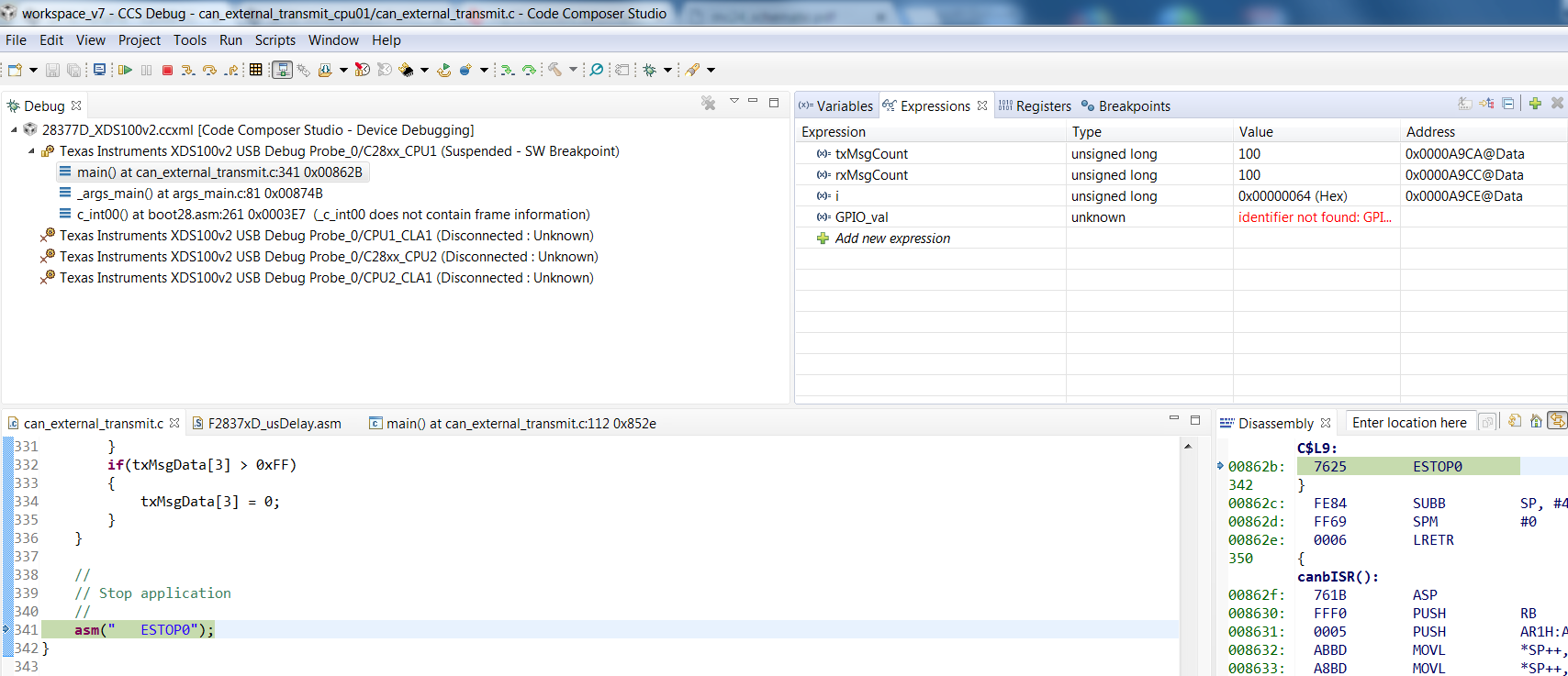

    我刚刚在 C:\ti\c2000\C2000Ware_1_00_05_00\device_support\f2837xd\examples\cpu1\can_external_transmit \cpu01 (在具有外部 PCB 并托管收发器的 controlCARD 上)中运行了示例,运行正常。 附件是完成后的屏幕截图。

    我试过它、它工作正常。 请注意、无需按下该红色按钮。 您只需重新加载代码并再次运行即可。 不管怎样、它工作正常。
    该示例需要通过收发器实现 CAN-A 和 CAN-B 模块的相互连接、正如文件开头的注释明确指出的那样。 即使在 CANTX 引脚上看到波形、直到 ACK 阶段、也需要连接 CAN 收发器。 这就是我从一开始就问收发器的原因。 在一篇文章中,您提到您有收发器,甚至在 PC 上看到了帧,而在另一篇文章中,您说您没有扩展坞;我要求您提供设置的接线图。
