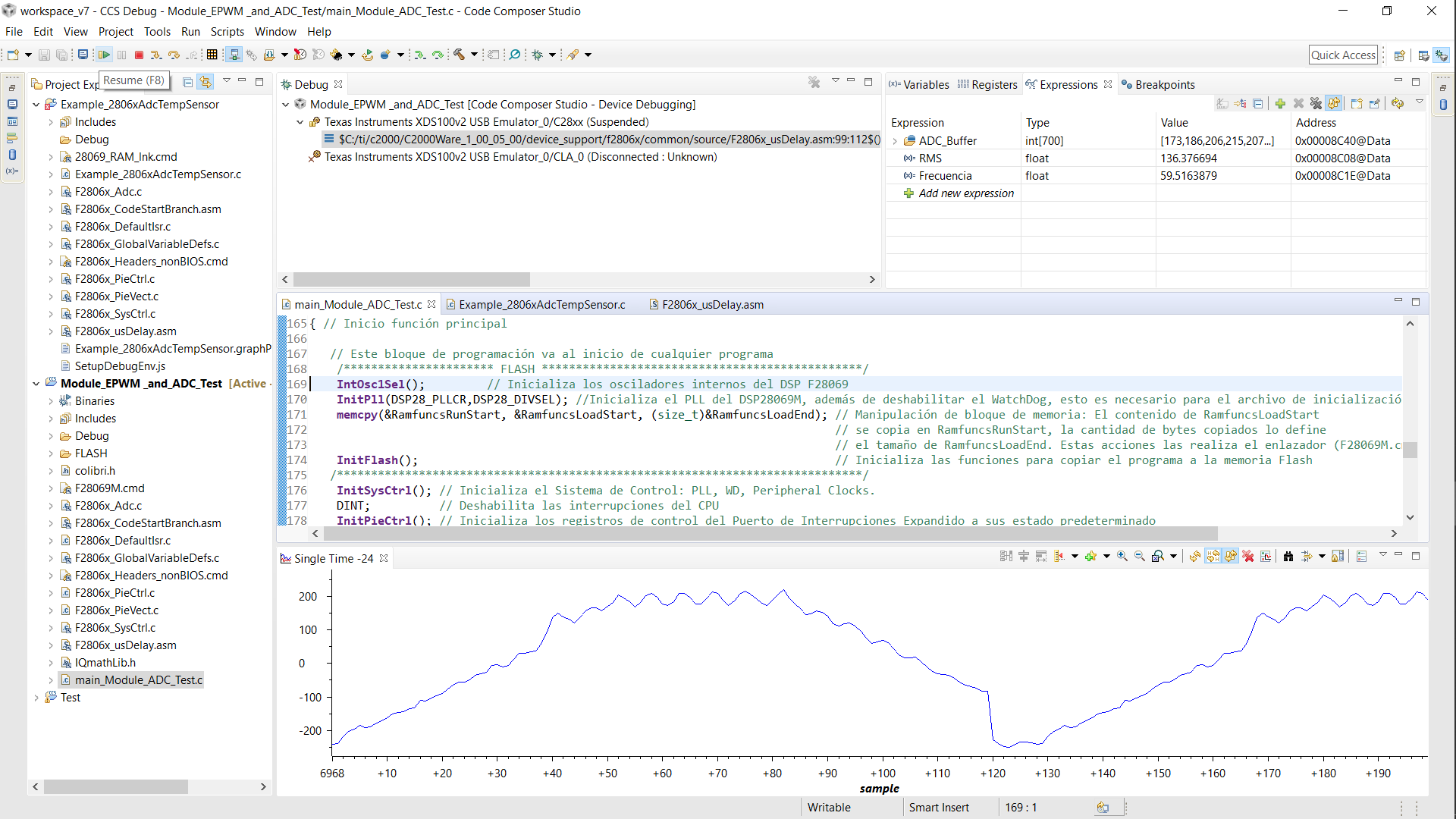

    尊敬的惠特尼、我一直在使用一些设置、如 ADC_TEMP_SENSOR 中所示。 这就是显示方式。

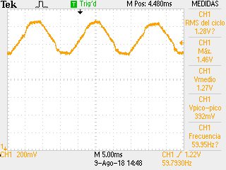

    这是输入。

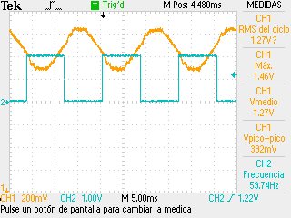

    正如您看到的、波形存在一些失真。  如果我更改频率、该信号会失真更大、我实际上知道(除了我错了)这种失真可以由循环缓冲器的性质来实现、也是 因为我没有针对接近信号频率的某些值调整 TBPRD 和 CMPA 值。 但这是诀窍。 在我的应用中、我将测量来自发电机涡轮机的输出信号。 波形的频率根本无法稳定、这就是我考虑使用 ECAP 的原因、因为对于该信号(如上所示)、我创建了过零电路。
    这是波形
    我想使用方波信号来同步 SOC、以改善测量结果。
    下一个图像是我看到的与我正在生成的代码(代码在那里)相关的信号。
    Mike
    我将向您分享这个代码、我实际上使用的是这个代码。
