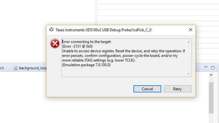

我正在使用 f28377s 午餐垫。 我自上个月以来一直在从事电路板工作。 最近、我在尝试使用 CCS Studio 刷写代码时遇到了这个问题。 显示的错误如下所示。我尝试重新发送板、但错误仍然存在。 我使用其他 f28377s Launch-XLboard 进行了检查、在 CCS 或目标配置中没有问题。是否有人可以帮助我解决此问题??
    即使在目标配置实用程序中使用测试连接的 JTAG 集成测试也失败。 有人可以解决这个问题吗??? 我们非常感谢您的快速回复。
    谢谢你
    Chandana、
    CCS 似乎找不到 JTAG。 确保 JTAG (或电路板)已正确连接至您的 PC。
    1) 1)尝试更改 USB 端口和电缆。
    2) 2)将 USB 电缆连接到电路板时、必须打开一些 LED。 连接 USB 电缆时、确保它们已打开。 如果它们未打开、您可能会遇到硬件问题。
    3) 3)卸载并重新安装 JTAG 驱动程序。 确保 JTAG 在 Windows 的"设备管理器"中可见。
    哈坎
    感谢 Hakan 的回复。
     JP1跳线有问题。 因此控制器部分未通电。我能够解决该问题。
