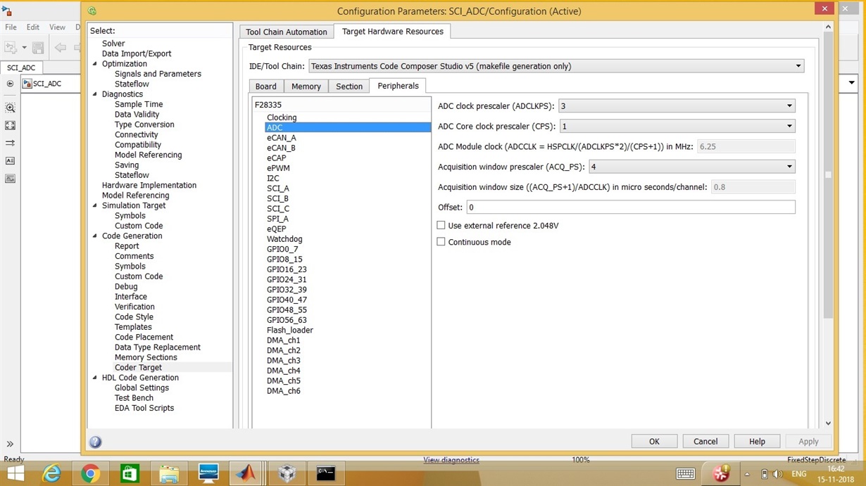

我正在使用带 MATLAB 的 TMS320F28335实验板套件。我只想读取 ADC 值。要使用 ADC、我是否需要连接任何外部组件?(如电容器)
2. ADCLO 位于实验套件中的什么位置?

    非常感谢您的快速响应。在这里、我尝试通过 CCS 从 MATLAB 读取 ADC 值。给定输入电压为1.3V、但 ADCRESULT 寄存器中显示的结果为 Hexa 十进制 EDC 值。它显示了一些错误结果。请就此提供帮助。谢谢

    Karthika、
    您还可以测量连接到 ADCINB2的电容器 C19上的电压吗?  我假设您的直流电源与集线站上的其中一个 GND 引脚共享接地基准。
    您是否使用具有低阻抗的真正直流工作台电源、或者它是一个可能配置为50Ω Ω 终端的函数发生器?
    是否有任何其他 ADC 通道工作?  这是新套件吗?  ADC 以前是否工作过?

    您 还能测量连接到 ADCINB2的电容器 C19上的电压吗?
    我没有连接任何外部设备。如果 TI 实验板套件中存在该设备、我将对其进行测量。
    2.我假设您的直流电源与集线站上的一个 GND 引脚共用一个接地基准。
    是的
    您是否正在使用具有低阻抗的真正直流工作台电源、或者它是一个可能配置为50Ω Ω 终端的函数发生器?
    是。稳压电源
    4.其它 ADC 通道是否正常工作?
    否。每个通道都会给出相同的错误。
    5.这是新套件吗?
    6. ADC 以前是否工作过?
    无法从大学获取该信息。

    您有哪个版本的 controlCARD?  例如、R2.2是最新版本。  您是否有办法找到另一个套件进行比较?
