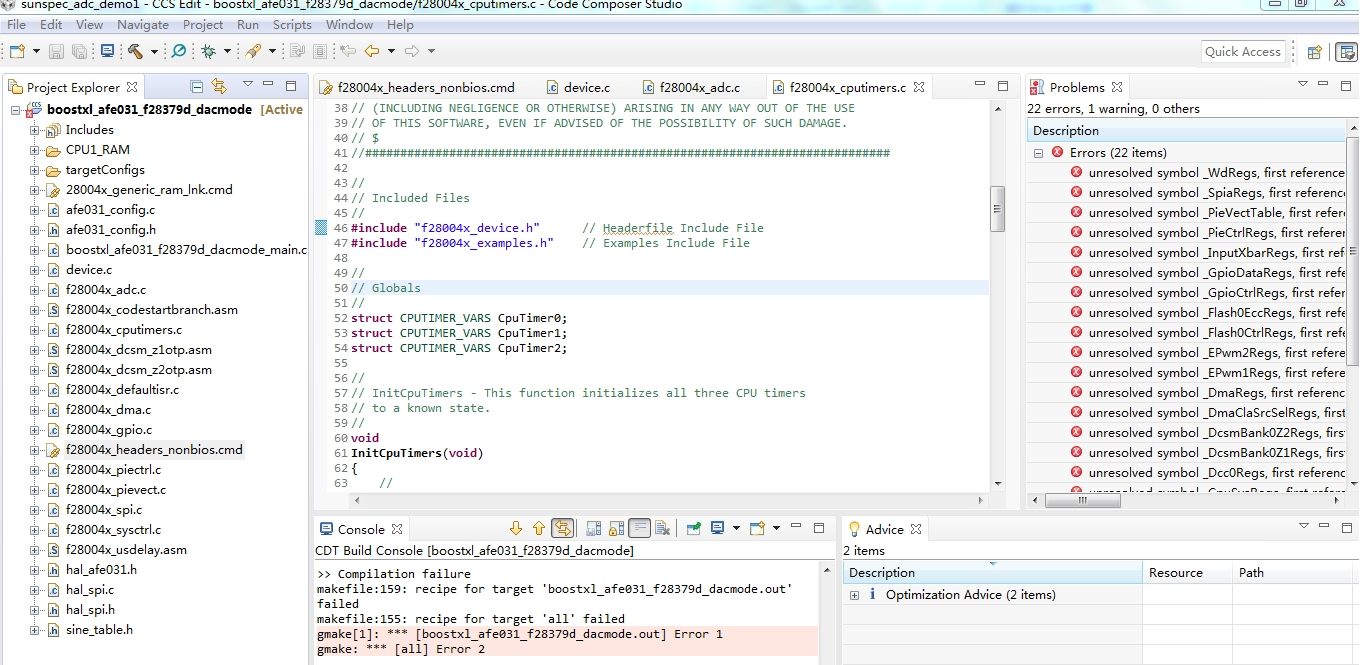

根据 SPRAC94C 文档、将 Sunspec 主机 ADC 模式示例从 F28379D 移植到 F28004x。
它具有以下构建错误。 它是由 CMD 设置引起的吗? 谢谢。

    错误的完整对话框是什么? 看起来像是包含/链接错误。
    您是否遵循 SPRAC94C 第4.4节中的步骤? 我希望第1步(共4.4步)可以解决这些错误。

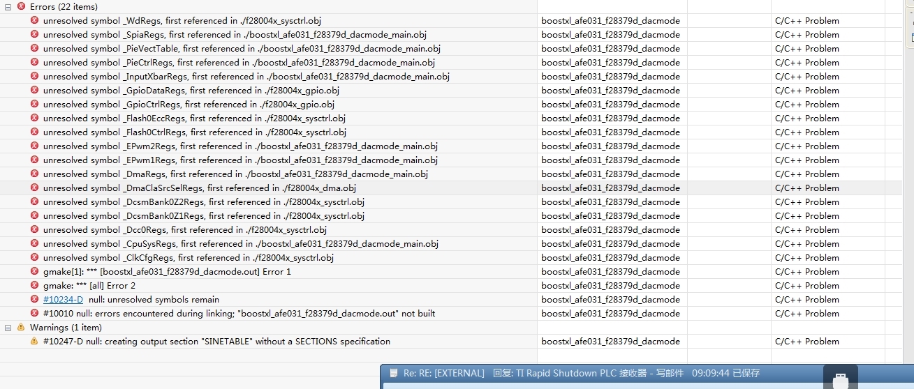

    尊敬的 Kevin:
    这是完全错误。

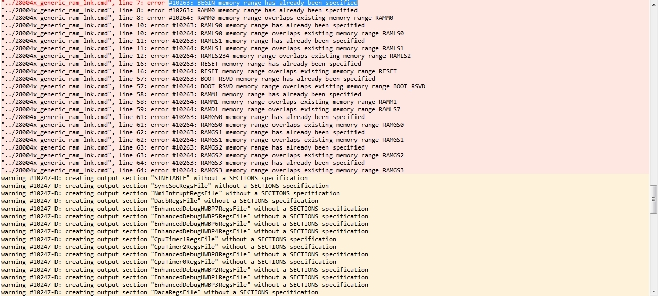

    尊敬的 Kevin:
    仔细参考 SPRAC94C 第4.4节中的步骤后、仍然存在以下编译错误。
    Daniel、您好!
    您发布的最新错误可能是由于工程中使用了多个链接器命令文件(.cmd 文件)所致。 在 Project Explorer 中、似乎只有一个链接器命令文件、因此 CCS 也可能包含 C2000ware 中的一个。
    请检查以下各项:
    右键点击工程并选择 Properties、然后转到"CCS General"选项卡。 在'Linker command file:'旁边、.cmd 在您的项目中选择的是相同的命令文件吗? 如果没有、请将其设置为您正在使用的 f28004x_general_ram_lnk.cmd。
    希望这对您有所帮助、
    Kevin
    非常感谢、它现在起作用了。
