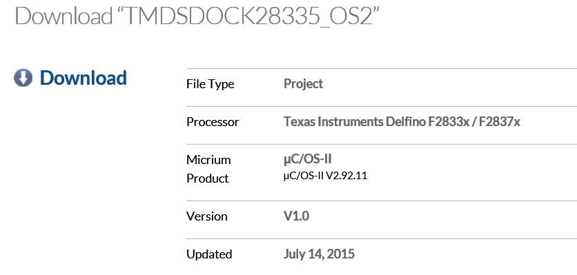

这是从 Micrium 下载的 uCOSII 项目

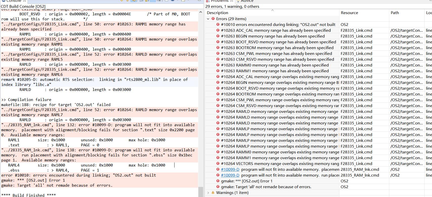

使用 实验板套件- Delfino F28335编译时没有错误、但 TMS320F28335编译中发生了以下错误。

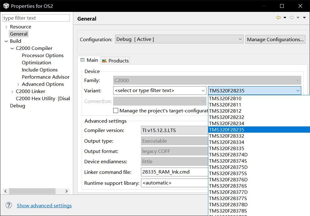

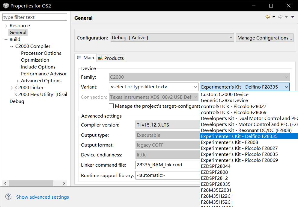

    您好、Haoran、
    当您导入工程时、它会引入其链接器命令文件。
    我怀疑在 TMS320F28335目标配置中、项目现在正在尝试引入一个新的链接器命令文件、根据您选择的"变体"、它期望您需要该文件。  编译/链接时、工程现在将看到两个链接器命令文件-导致您看到的冲突。
    对于项目属性中的 TMS320F28335目标配置、如果您在"Linker 推荐文件"下拉列表中选择不拉入.cmd 文件、会发生什么情况?
    希望这对您有所帮助!
    Brett
    感谢你的帮助! 问题已经解决。
