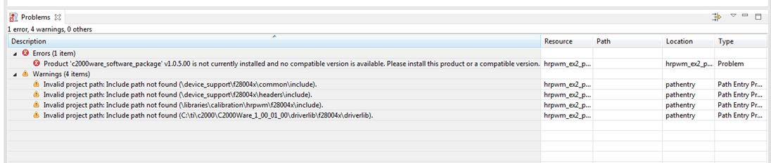

    这似乎很奇怪。 您能否发送您所观察到的错误消息的屏幕截图。 确保工程师更新任何已更新链接资源的项目包含选项和文件搜索路径。
    Ozino
    这是屏幕截图。

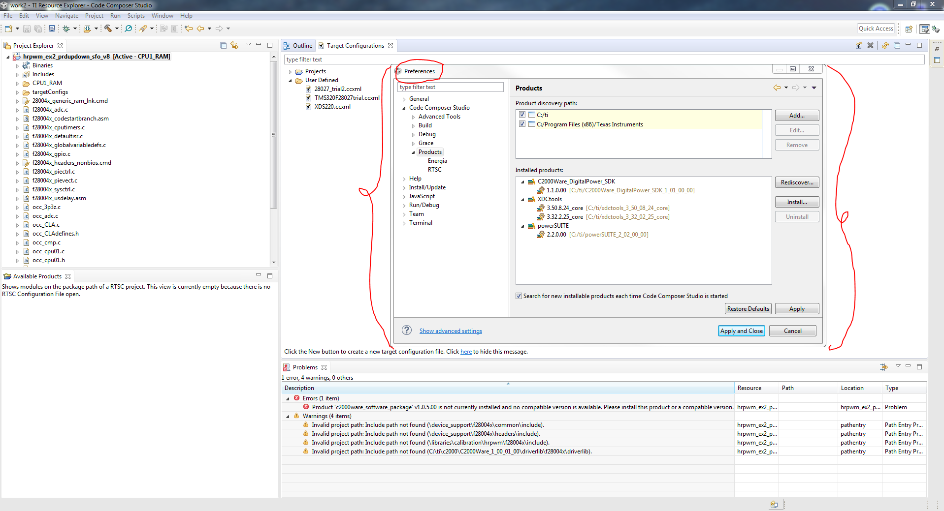

    您能否发送"产品"窗口的屏幕截图(Windows->Preferences -> Products)。 通过右键点击工程名称并选择 Properties、可以手动解决缺少的链接。 然后导航到 Build、C2000编译器、Include Options。 确保可以解析此窗口中列出的搜索路径。 对 C2000链接器文件搜索路径下的文件搜索路径重复相同操作。
    此外、最后一条警告告诉我、机器上 C2000Ware 的路径不正确、因为它无法解析该路径。

    您好 Prasanna、
    请从 CCS 的产品窗口中找到与 V 8.2.0一起安装的快照。

    我们无法更正默认安装路径。 但是、通过导入一个工作示例、我们看到 c2000ware 工作正常。 导入工程时、我们未选中工程属性中的"产品要求"、并使其编译和编译正常。
    因此、他们的项目现在可以正常构建、但 CCS 识别正确的安装仍然存在问题。
