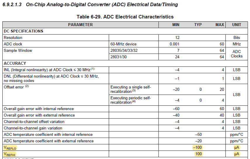

    Ben、
    F2803x ADC 架构比 SAR 具有更多的流水线。  电压基准在内部进行缓冲、因此您不会在基准引脚上看到高电流脉冲。  数据表还提供了 VREF 电流的典型值为100uA。   我希望支持20mA 电流的 LM4132能够正常工作。

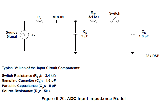

    在确定信号调节和 ACQPS 值时、还应记住 ADC 输入模型:
    Tommy
