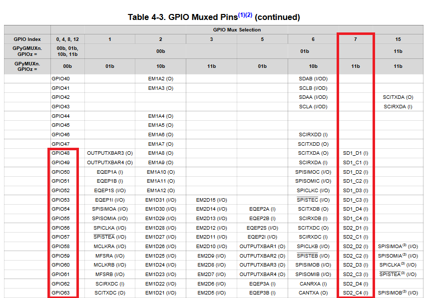

我们购买了 DesignDRIVE 开发套件 IDDK v2.2.1、我对用于 TMS320F28377S 器件的 SDFM 的 GPIO 多路复用有疑问。
关于 IDDK_PM_Servo_F2837x 项目、IDDK_PM_Servo_F2837x.c 的文件包含以下针对 Σ-Δ 初始化的语句:
GPIO_SetupPinMux (48、0、7);
关于上述发言,我不能弄清楚数字"7"的含义。
它是否与 TMS320F28377S 器件上的 SDFM 相关联?
请告诉我一些我可以参考的文件、以了解数字"7"的含义。
感谢您的指导。
G. Kim
    Kim、
    "7"表示 SDFM 引脚的 GPIO 多路复用器位置。 请检查的第43页
    曼诺伊
