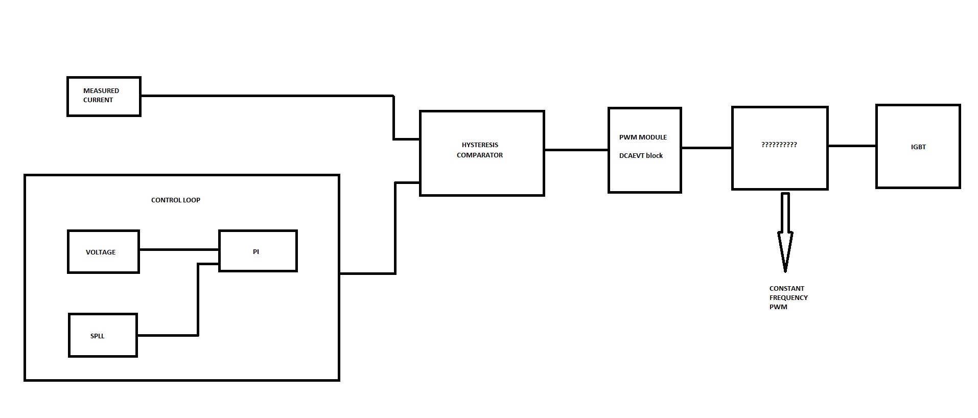

在控制环路中,我想切换 IGBT 的固定频率。 但我的控制环路看起来像 迟滞控制。 在迟滞比较器之后,我应该在 PWM 模块中使用什么来使用 dcaevent 模块来切换恒定频率? 或者我应该使用另 一个块吗?
    我不确定我非常理解生成的 PWM 波形应该是什么样的。 我认为、使用跳闸区域块代替所有"?"块将有助于您实现这一点。 但是、我不确定如何为受迟滞控制的 PWM 获得固定频率输出。 如果您可以共享所需 PWM 输出的波形图、这将有所帮助。
    但愿这对您有所帮助。
