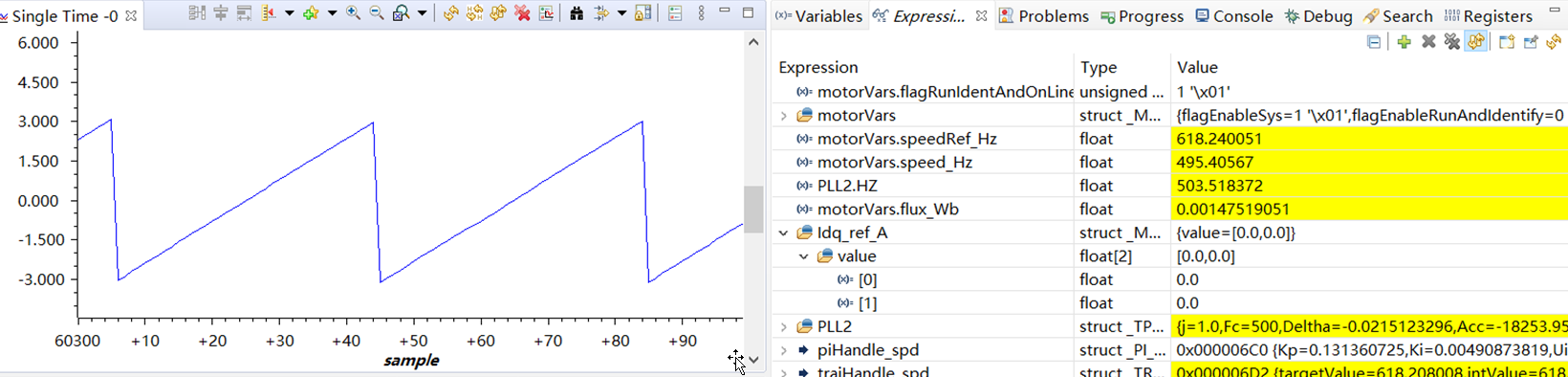

我的客户使用 F280025C 进行电机控制、使用 FAST 观测器在自己的电路板上进行电机控制、 识别的电机参数可用于计算正确的 Ls、Rs。在速度环路控制模式下、电机的运行频率远低于1200Hz (电速)、输入电压约为40V、 但一旦超过1200Hz、电机控制将不稳定并会导致过流。 当电机转速超过1200Hz 时、电流波形如下所示。
为了找出根本原因、请使用不带速度环路和电流环路的快速角度和开环控制、即设置 VQ 以旋转电机、并使用快速角度进行克拉克和帕克变换、
下面是使用 F280025C 时500Hz 下快速角的波形、这很好。

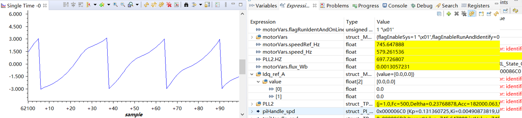

当速度达到750Hz 时、快速角的波形不好、并且有失真。

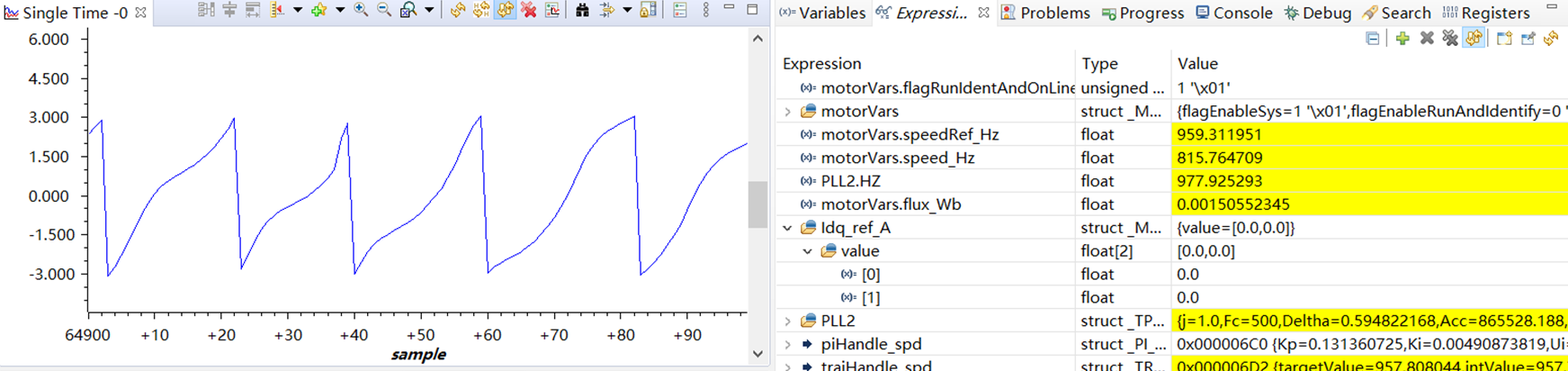

当速度达到980Hz 时、快速角的波形具有更多的失真、当速度超过1200Hz 时将变为过流。
但是、客户 也曾经设计 F28027F 电路板、并且具有相同的硬件参数和软件参数、F28027F FAST 可在1500Hz 以上运行、在同一开环模式下工作时、FAST 角度看起来大约为1KHz、如下所示。

问题是:
1.导致 F280025C 无法在1200Hz 等高速下控制和快速角度变得不精确的任何可能原因? 客户的目标是实现1500Hz 或更高的频率。
2.我们是否在超过1.5KHz 的高速下快速测试了 F280025C?
    电流和电压感应信号应是电机高速运行的主要原因。 FAST 的默认控制参数对于此类速度应该是可以接受的。 如果电流和电压感应信号足够好、则可以降低高速速度控制器的增益(Kp 和 Ki)。
    我们已经在使用与 F28002x 相同快速代码的 F28004x 上测试了高达1500Hz、甚至2000Hz 的高速电机的 FAST。
    您好、Yanming、
    我们是否对高达1.5KHz 的 F28002x 进行了测试、客户是否希望检查 F28002x 是否可以在1.5KHz 以上运行 、尽管 我们解释了 F28002x FAST 与 F28004x 相同。
    强张
    强、
    我们没有在 F28025x 上测试此类低电压、高速电机、因为我们没有 F280025x Launchpad 来使用 boostxl 板运行低压电机。
    是的、F280025x 和 F28004x 上的 FAST 算法完全相同。
