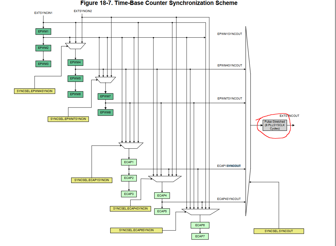

尊敬的 C2000专家:
我看到 EXTSYNCOUT 脉冲只有8个系统周期、该脉冲是否可以编程? 我想为 SyncOut 脉冲设置一个 CusTIMize 脉冲宽度、这是可行的吗? 谢谢。。。
    您可以自定义 ePWM 外设中的那个。 但您可以使用 CLB 来执行完全自定义的操作。
    尊敬的 Nima:
    感谢您的支持。
    您能否帮助我了解如何在 ePWM 外设中处理脉宽? 目前、我的应用中使用了所有 EPWM。
    我正在使用不支持 CLB 的 F280049器件、因为据我所知、CLB 仅在 F28004xC 器件中提供。
    遗憾的是、正如我说过的、我们在 ePWM 模块内无法做到这一点。 您可以使用 GPIO 或其他 ePWM 模块执行基于 SW 的脉冲、但会有一些延迟。
    NIMA
