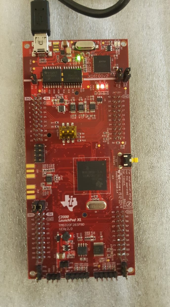

大家好、我将 F28379D Launchpad 与 CCS 9.1一起使用、当我尝试连接到目标时、我会遇到以下问题:
  • 功率级别:
3.3V 引脚--> 2.173V
5V 引脚--> 4.95V
  • D10 LED 不工作
  • S1、2、3开关状态:打开
  • 我尝试在 S3关闭的同时打开 S1-2、然后重置、但仍然没有发生任何情况
    马哈穆德
    launchpad 之前是否正常工作、是否停止工作、或者首次出现故障?
    您是否已连接或打开 JP1? 我不能在上面的图片中作最后的发言。
    请查看用户指南第5.2节中的 Power Domain
    www.ti.com/.../sprui73
    您是否能够解决此问题?
    是的、它以前在工作;
    通过再次插入 JP1并重置、所有操作都能完美地工作。
