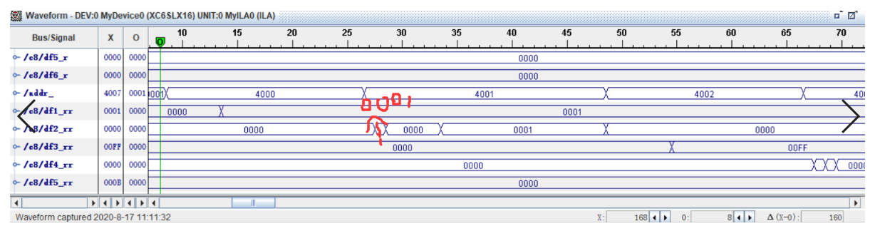

    我们在测试方面取得了新的进展:
    当 DSP 将数据发送到 FPGA 时、FPGA 可以正确接收数据、但在接收数据期间会发生多次跳跃、如图所示:
    发送的数据分别为1、1、255、地址分别为0x4000、0x4001和0x4002。  您可以看到接收第二个数据时出现问题。 当地址更改为4001时、接收到1、但随后跳转至0、1和0。  有几组数据与这种情况类似、这是一个非常奇怪的问题。 目前、怀疑这可能是由 FPGA 的转移问题或 xinf 的时序不匹配引起的。
    你有什么建议吗?
    F. F、
    我建议验证 FPGA 是否满足异步协议的控制信号和时序要求。
    例如 、TRM 的这个波形图 显示、数据总线只能保证在写入操作的活动和跟踪阶段有效:
    数据表 将提供有关设置和保持时序的更详细信息。
    Tommy
