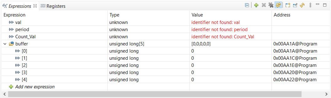

改变 HLC 的配置是否有危险,即其事件检测 下降沿而不是上升沿??

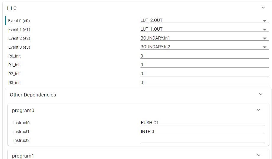

    不、这是不可能的。 相反、您可以使用 LUT 来执行反转、并使用该输出来触发 HLC (如果可以的话)。
    是的,我知道,但这会延迟信号...
    我使用此信号在重置前读取计数器值...
    LUT 不是、您能否详细解释一下您尝试做什么?
    我正在尝试在每个下降沿将 FIFO 中的计数器值推入...
    我尝试使用 LUT 对信号进行反相、但实际上会导致延迟、因此缓冲区中只有零
    注意:当我使用原始信号时,上升沿的计数器的正确值被推入缓冲器
    我在下降沿执行同样的操作

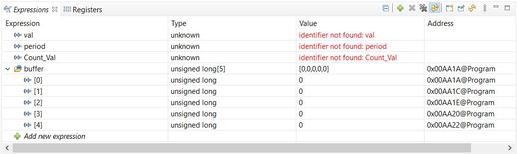

    仿真的2个屏幕截图表示相同的点、但具有不同的刻度
    您可以压缩并共享仿真和 SysConfig 文件夹吗?
