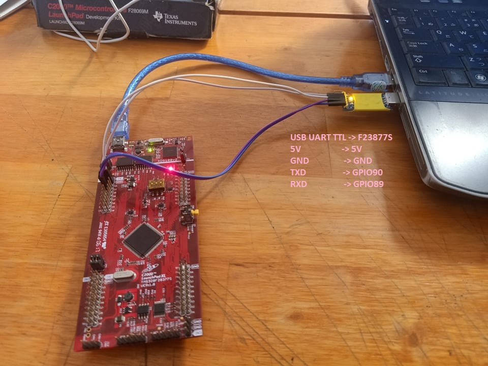

我正在尝试通过 USB UART TTL 从 MCU TMS320F28377S 向 PC 发送数据。 这是我的设置系统:

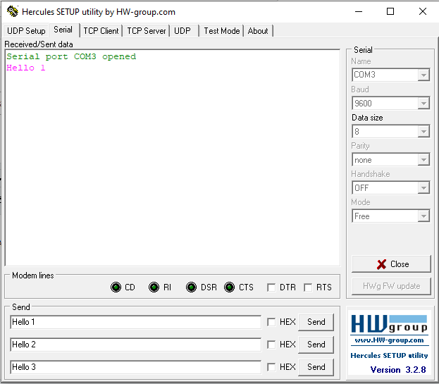

我使用 Hercules 软件从 MCU 读取和写入数据。 我配置了 COM3 = USB UART、数据大小= 8、波特率= 9600。

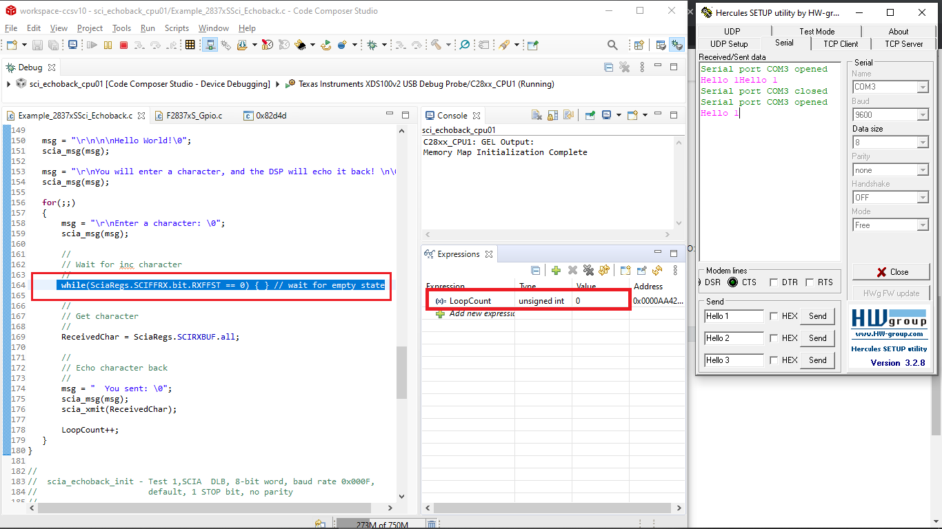

但是当我尝试从 Hercules 发送数据时、没有发生任何情况: LoopCount = 0、 程序在第164行停止: while (SciaRegs.SCIFFRX.bit.RXFFST = 0){}。

    感谢您的提问! 从 UART TTL 连接收到的数据实际上不会发送到 F2837xs 的可能性很高。
    您是否能够使用逻辑分析仪/示波器监控 F2837xs 的 RX 引脚并在此处提供波形的屏幕截图? 这将极大地帮助缩小通信误差源的范围。
    Vince
    先生、我的 USB UART 成功发送了数据"Hello 1"。 LED TX 闪烁。
    e2e.ti.com/.../video_2D00_1597285964.mp4
    感谢您的后续回复。 当 LED 可能闪烁时、通过对引脚进行示波器捕获来确认 C2000器件 RX 引脚的波形质量将是有益的。 如果可以、这将排除任何降级信号问题、上拉/下拉问题、噪声问题和振幅问题。 此外、如果您可以比较 TX 和 RX 数据线、则可以确保波特率不存在不匹配。
    同时、需要尝试以下两种方法:
    请确保您确实使用的是50MHz 的 LSPCLK。 如果这不是正确的 LSPCLK、则通信将不会正确链接。
    2.尝试最新的 C2000Ware 示例(sci_ex3_echoback.c)可能会有所帮助、该示例具有一些明确的函数名称、可以更清楚地说明问题的根源所在。 此外、第139行至148行上的函数(例如 SCI_resetChannels (SCIA_BASE))可以清楚地了解 SCI 正常工作所需的清除/准备工作。
