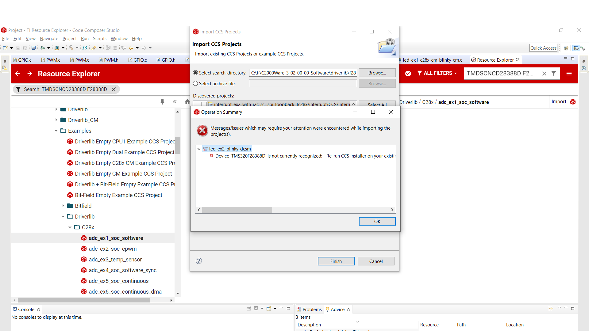

尊敬的先生/女士:
我对 EtherCAT 非常陌生。 我刚刚购买 了 TMDSCNCD28388D F28388D、还不知道如何在电路板上导入和运行示例。
请帮我解决这个问题。
此致。
    我做了以下工作:
    1.已在我的窗口的设备管理器"XDS100类 USB 串行端口(COM4)"中进行验证
    2.使用了两条不同的 USB 电缆。 一个在 J17上、另一个在 J1A 上。 D2:A 导通、D5也导通。
    3.我确保控制卡上 S1:A 的位置1和位置2都设置为 ON。
    4.我确保 S2具有位置1:OFF 和位置2:ON。
    你好
    您的错误意味着您丢失了 CCS 中安装的一些 C2000器件文件。
    安装 CCS 时、您是否在安装程序的自定义安装页面上选择了"C2000"选项? 如果没有、您将需要在选择该选项的情况下重新安装 CCS。
    如果您确实这么做了、请在 CCS 中转到顶部的"help"选项卡并转到"Check for Updates"。 安装与"C2000器件支持"相关的最新列表项。
    Chris
    尊敬的 Chris:
    感谢您的快速回答!
    我不确定是否在自定义安装页面上选择了"C2000"选项。 昨天我尝试安装了"C2000器件支持" 、并显示了一个新错误:"目前没有安装支持器件 TMS320F28388D"的 TI C2000编译器!"。 因此、我将再次重新安装 CCS、并在稍后向您介绍结果。
