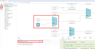

大家好、
以下是客户提出的问题、可能需要您的帮助:
如上图所示、如果使用器件支持功能、则通过 ClockTree 工具配置系统时钟树。 使用的默认晶体为25MHz、定制电路板晶体为10MHz。 如何通过 SysConfig 工具修改此文件? (客户知道如何配置时钟、但 CCS 项目中不允许直接修改 clocktree.h 文件)
您可以帮助检查此案例吗? 谢谢。
樱桃
    樱桃
    要选择时钟树工具、请确保单击下面小方形显示的时钟树符号。 选择时钟树工具后、您需要在 XTAL_OR_X1多路复用器中选择 XTAL。
    XTAL 默认频率为10MHz。 但是、如果您想更改它、请选择 XTAL 并更改 XTAL 频率(以 MHz 为单位)。
    我们鼓励您/客户发送有关时钟树工具的反馈。 您的反馈对于我们改进工具以供未来发布非常重要。
