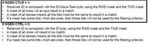

在 最新的手册参考(SPRUI33F)中、我在27.3.1.9处找到了以下内容
但是在27.7.2.21节中
这是令人困惑的,因为在手册中两者相互矛盾。 哪一种方法正确?
1.由于 LIN 模块是从机模式、所以需要设置的 HGEN CNTRL (0或1?)值是多少。 对于从模式、HGEN CNTRL 需要为1对吧?
2. 在  手册说明中为 TX 掩码、RX 掩码、IDSlaveTask (针对上述两种类型的消息)设置的值与所附图像中突出显示的相互矛盾?
提前感谢!

    LINMASK.TXIDMASK 和 LINMASK.RXIDMASK 的寄存器字段说明进行排队、以随技术参考手册 SPRUI33的修订版 G 更新。 这些寄存器字段的正确描述应如下:
    当 HGENCTRL 设置为1时、该域必须设置为0xFF 如果必须比较完整 ID。 "

    从您所描述的内容来看、这不应该成为可能。 如果 IDSLAVETASKBYTE=51且 RXMASK=1、那么主器件发送的值为0x11的 ID 不应触发它。 请参阅下面的红色位6、应该会触发不匹配情况。
    您是否可以通过读取适当的寄存器并在这里显示它的屏幕截图来确认 HGEN 位为1。 这听起来好像使用正常 ID 字节而不是 ID 从器件任务字节。

     如上图所示、HGENCTRL 会设置 Id 从站任务字节!
