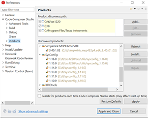

在导入 C2000ware 并尝试构建示例(在本例中为 F2838x 的 HRPWM 示例)并使用 SysConfig 进行引脚多路复用和外设配置后、出现以下错误:
错误:C2000 SysConfig 版本4.03.00.00至少需要版本1.15.0的 SysConfig。
如需更多信息、请访问: software-dl.ti.com/.../update.html
gmake:***[BUILD-365328607]错误1
gmake:由于错误、未重制目标"all"。
安装最新独立版本的 SysConfig 毫无帮助、CCS 更新中心提示无法在 CCS12上更新 SysConfig。
我弄错了吗?

    Alberto、
    请检查 CCS 是否能够发现安装的最新 SysConfig 版本。 您可以通过 单击"CCS"->"Window"->"Preferences"->"Code Composer Studio"->"Products"来执行此操作
    此窗口列出了安装的所有产品和版本。
