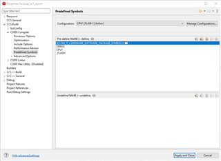

此外、如何确保不会在哪个文件中显示#define _LAUNCHXL_F28379D?

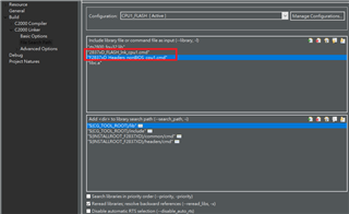

其次、我已将 SW1调整为正确的设置、还确保了"构建配置"设置为"闪存构建"(链接至2837xD_FLASH_lnk_cpu1.cmd 和 F2837xD_Heads_nonBIOS_cpu1.cmd)
是否需要其他设置?

我还想知道如何确保已定义_FLASH、以及它将显示在哪个文件中

    对于_LAUNCHXL_F28379D 和_FLASH、这些将被添加到项目属性的编译器选项下的预定义符号中(右键单击项目并选择属性、此时会显示以下对话框)。  当你选择闪存构建选项时、它将在如下所示的预先定义的中填充_FLASH。  如果您希望针对 LaunchPad 进行配置、则可以将上述内容添加到同一个列表中(也可以进行构建配置来支持该功能)。
    对于需要从 RAM 复制/运行的函数、您已经正确定义了 pragma code_section、但您还需要定义.cmd 文件中使用的闪存/ram。
    下面是.cmd 实现的一个示例。  这将加载到 FLASHE 存储器、但将从 RAML1运行。  您可以更改此设置以使其与您想要使用的 F2837x 上的存储器相匹配。  binit 行负责将代码从闪存复制到 RAM 作为引导初始化的一部分、因此您不必在 main.c 中调用 memcopy
    ramfuncs      :  LOAD = FLASHE,
                               RUN >> RAML1
                               table(BINIT)
                               PAGE = 0
    .binit > FLASHE
