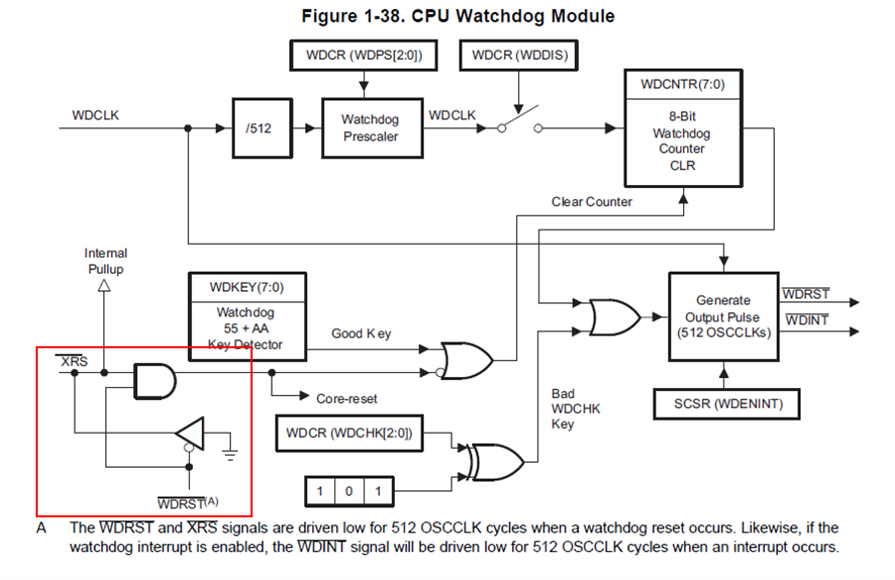

   kΩ Piccolo 器件,我可以在数据表中找到 XRS 外部 RC 要求,如:2.2 kΩ 至10 μ F,应为100nF 或更小。
但我找不到这种信息。 在 F28335数据表中、我是否可以知道对此 RC 值的任何要求?

    客户外部 RC 为:R 为5.1K、C 为1uF。
    我很 好奇,基于下面看门狗方框图,WDRSTn 是和 XRSn 输出内核重置,为什么 RC 仍然有这种要求?

    F28035和 F28335之间的看门狗是相同的? 这是   F28335?的 XRS 外部 RC 要求
    2. 客户用例是否有风险?   F28335外置 RC 是:R 为5.1K,C 为1uF。
    3.我理解 RC 是从其他形式的复位决定 wd-inied-reset ,但除了 WDFLG ,任何风险 WDRST 失败的客户用例.: F28335 ,外部 RC 是:R 是5.1k, C 是1uF .
    4.from 上面看门狗方框图 ,似乎 RC 值对 内核复位没有影响,我可以知道我的理解是否正确吗?

    1.看门狗在 F28035和 F28335中是相同的? 这是   F28335的 XRS 外部 RC 要求?
    WD 电路是相同的。 重要的是要满足 tw (RSL1)要求、如 www.ti.com/SPRS439第50页所示。 这将确保干净的 POR。 如果区分 WD 复位和其他类型的复位在应用中很重要、那么我在网页中指出的 R 和 C 值也变得很重要。
    2.  客户用例是否有风险?   F28335,外部 RC 是:R 是5.1K,C 是1uF。[/报价]
    它符合 tw (RSL1)。 如果复位区分很重要、则需要像我在该网页中解释的那样评估上升时间。
    3.i 了解 RC 如何从其他形式的重置中删除 WD 与 INDIATed-RESET,但 WDFLG 除外,在客户使用案例中 WDRST 的任何风险都失败:F28335,外部 RC 是:R 是 5.1K,C 是1uF。
    我已向设计确认、RESET 将在器件内部正确传播。
    4.from 上面看门狗方框图 ,似乎 RC 值对 内核重置没有影响,我可以知道我的理解是否正确吗?
    这只是一个符号框图、而不是该设计的精确门级描述。 但是、如上所述、RESET 将在内部正确传播。
    XRS 引脚必须由来自 SVS 的 OD 输出驱动、这一点很重要。
