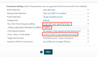

    您使用的 cjtag TCLK 速度是什么? 这可能会影响速度。
    下面是使用1MHz 的示例、采用此配置大约需要不到10秒的时间。 谢谢。

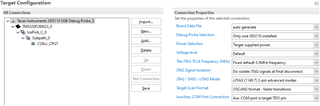

    谢谢、Jack。
    可以在 CCS 中找到连接属性、该文件的扩展名为 ccxml、如
    但在 uniflash 上、如何查找您共享的设置?

    您可以使用以下选项指定使用 CCS to UniFlash 创建的相同 CCXML 文件:
    小标题
    我想您可以更改配置、我在上图中突出显示了这一点。 使用"Fixed with user specified value"。
    希望这对您有所帮助。
