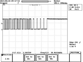

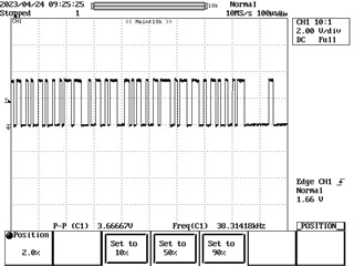

    您好 Vince。
    正常时发送通信捕获、发生异常时发送捕获。
    这是我创建的应用程序正常时的通信和发生错误时的通信。

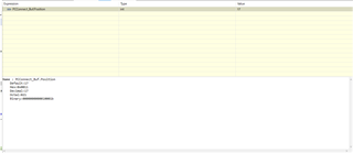

    这是正常情况下的缓冲区数据。

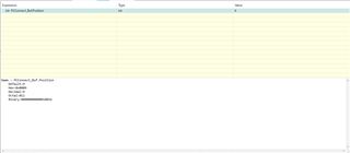

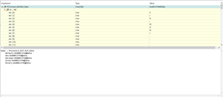

    这是异常时的缓冲区数据。(1次)
    这是异常时的缓冲区数据。(2次)
    发生错误时、这是寄存器的 RX 部分。
